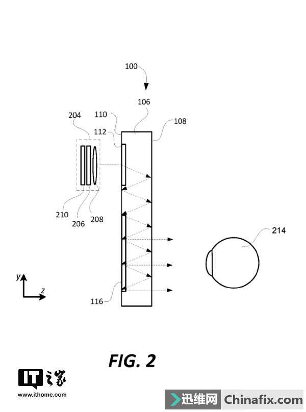

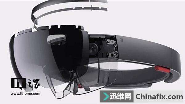

  微软AR头显HoloLens现在存在的最大的问题要数其狭窄的视场角,这是由现在所运用技术所决定的,微软称为了在波导中运用内部反射,必须将出射角限制在大约35度的范围,也就是用户看到的视场角大小只有35度左右。
HoloLens视场角太小?微软找到搞定方式

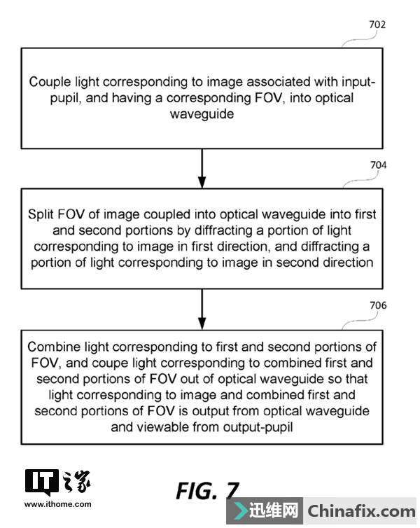

  然而微软似乎已经找到了搞定问题的方式,新的专利显示,他们开发了一种聪明的技术来克服这个限制,通过将沿波导发送的图像分成两个部分,这样它们就具有两个单独的出口,虽然每个部分仍将被限制在35度,但用户看到的最终图像可以跨越70度。
  具体技术原理大家也并不需要知道,只需要知道微软已经在实际的硬件中展示了这一技术,也就是说该搞定方案不仅只停留于理论阶段。
