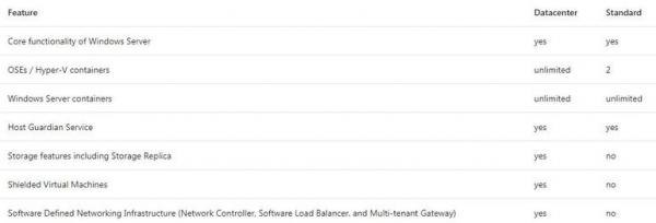

下面是微软列出的在1709的标准版和数据中心版中的新功能:
微软的Win Server 1709:它削减了什么?
图片来源:微软
