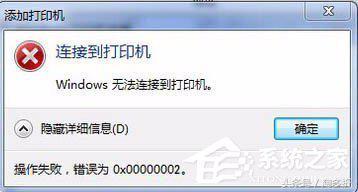

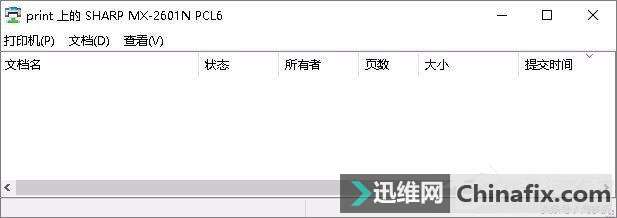

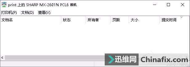

1、别人可以打印,说明打印机及网络没有问题,问题电脑出现脱机见下图。
2、原以为删除掉重新添加网络打印机结果出现下图提示。

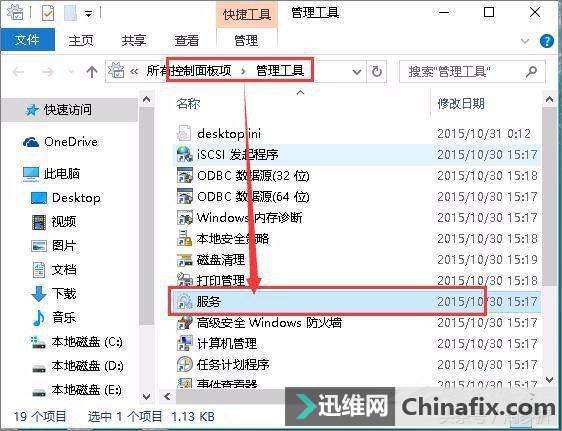

3、首先,我们打开控制面板里的管理工具,找到服务选项。

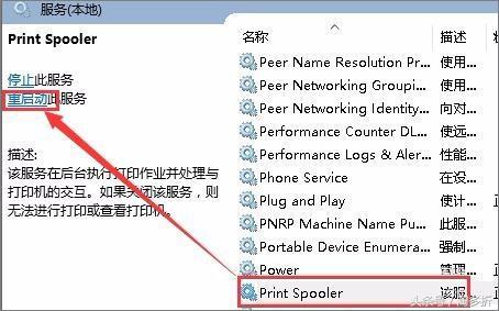

4、在服务选项里找到print spooler服务,根据图示重新启动服务。

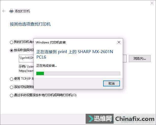

5、接着我们按照正常添加网络打印机的步骤来添加打印机。
6、添加完成后你就会发现脱机没有了。并且可以正常打印了。
