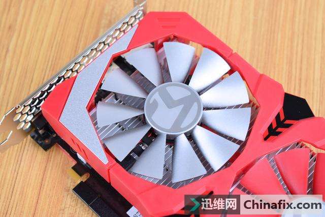

十一叶双滚珠9cm风扇
性价比电竞选择,铭瑄GTX1050终结者冰火版简单上手测评

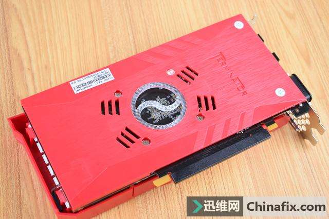

红色太极灯
  从外观特色上来说,铭瑄GTX1050终结者冰火版除了全身上下运用红色配色外,背部的太极灯也是一大亮点。另外该产品在风扇方面运用了双滚珠轴承,从寿命角度来说远胜于一般的油封。

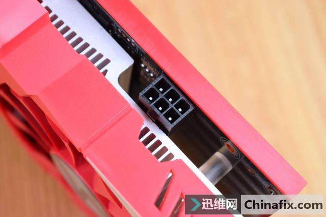

6pin外接供电特写
输出接口特写
  铭瑄GTX1050终结者冰火版的输出接口包括传统的DVI接口,DP以及HDMI,囊括了现在市面上大部分主流显示器接口。而从视频输出接口和金手指上都做了保护套这点来看,可见铭瑄在细节上挺下心思的。

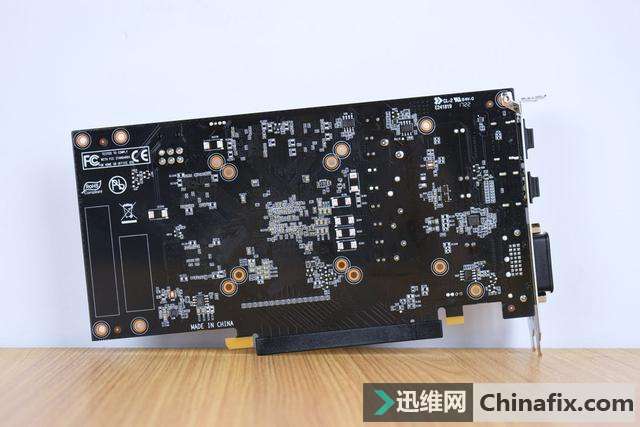

显卡背面
背板及led灯
  从显卡标识看来,笔者手上这片铭瑄GTX1050终结者冰火版的PCB生产于17年22周,细节做工非常到位,值得一提的是,铭瑄太极灯供电是来自散热器风扇的,并非PCB上供电,如果想关闭太极灯,只要拔掉显卡尾部的led灯连接线即可。

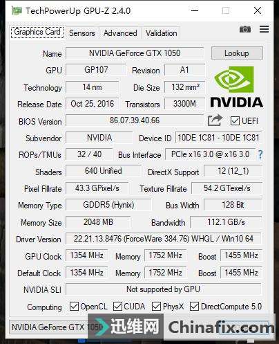

GPUZ参数部分
BIOS具体设定
  从GPUZ软件的BIOS参数我们可以看到,铭瑄GTX1050终结者冰火版和市面上绝大多数GTX1050一样,温度限制设定在65度,在65度以内能一直保持最高boost频率状态,考虑到就像上面3DMark高负载跑分下只有55度的优秀表现,就算是封箱测验也是完全没问题的。
  而和众多GTX1050一样,在功耗限制方面,这款冰火版默认设定也是为-30%到+0%,换而言之,英伟达在中低端显卡上彻底限制了玩家超频,这种情况在同位帕斯卡架构的GT1030中也有出现过。

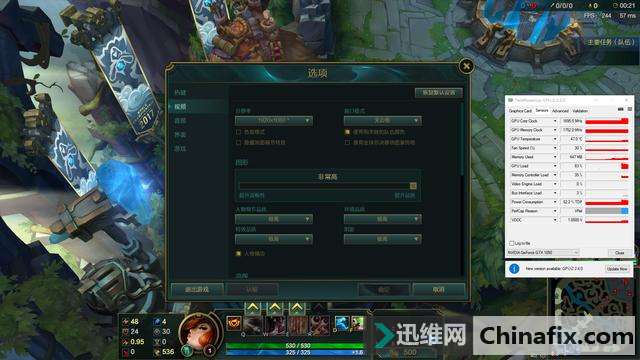

LOL非常高画质下

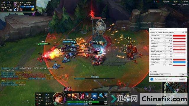

  作为千元内定位MMO多人在线的游戏显卡,GTX1050在面对LOL这种全民电竞游戏是游刃有余的,在无论是显存还是GPU核心性能都完全满足条件,在LOL非常高画质下,初始泉水帧数保持250~230之间,当然这是开始而已。
实战环境
  LOL什么的,单单放个泉水截图是不负责任的,笔者选了个上路放大招的图好了,在正常游戏,团战和上路以及高地决战时,帧数保持在130~180之间,此时显存占用也就700MB不到, GPU此时频率为1695MHz,而整场游戏下来,GPU温度不到50度,表现非常理想,接上120刷新率的电竞显示器体验会更上一层楼。

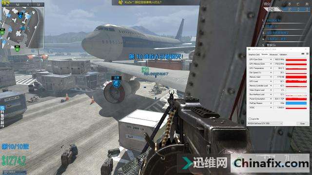

CODOL
  对于CODOL来说,他作为国内MMO热门网游之一,在消耗硬件资源上也是颇为厉害的,从GPUZ的读数看来,PVE蜂拥而至的敌人占用大量显存,显存占用在第十关中达到了1.7G的水平,不过得益于GTX1050的核心性能,在复杂场景和众多敌人的情况下,游戏依然能保持120~170帧的表现,配合120刷新率的显示器玩的话,会有非常优秀的视觉体验。
