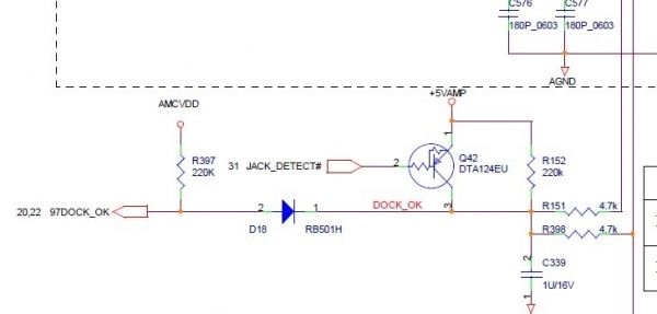

  接接到同行送修的HP V1000 一台
  故障是:笔记本外置没有声音 插耳机有声音
  接到机子的时候··先更新 下载了几个驱动··但是装上去··还是很伤心· 涛声依旧·
  拆机···· 量喇叭是好的·喇叭接口上也全部有2.5v电压
  因为在基地看帖子的时候· ·看到一位高人说的·在电脑没有插耳机的时候·量接喇叭的接口针··
  看下是不是都有2.5v··有的话·就是喇叭坏了· ·没有的话··就是供电电路有问题··
  我量了·我这个喇叭接口··4个针都有2.5v的电压
  也换过接口··因为有时候音频接口坏了·会一直以为是耳机也会造成这样的故障··但是换了·接口··一样是涛声依旧···
  后来在基地看到这篇帖子······《在这里很感谢这位兄弟》http://www.chinafix.com.cn/forum.php?mod=viewthread&tid=204550
  量到旁边的Q42 声音控制管··短路了·· 这个3脚芯片是个普通的三极管 《是有人把个当是场管的.要注意》 在料板上拆管子·装上·
  开机··进入桌面的时候··听到那个久违的声音··好嫩 好嫩···好舒服·
  就是下图的Q42
  虽然是个很简单的故障··但是给大家看看··以后少走弯路··

JACK_DETECT# 是什么信号?

   那为什么接耳机有声音呢?
引用 红尘一笑哈哈 2011-2-7 16:21
那个三极管是喇叭和耳机切换电路用的啊
