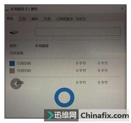

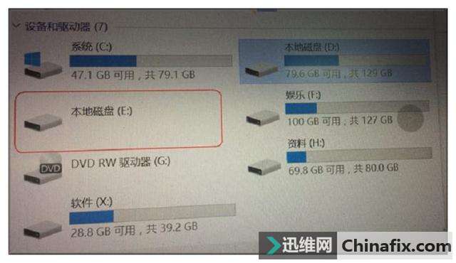

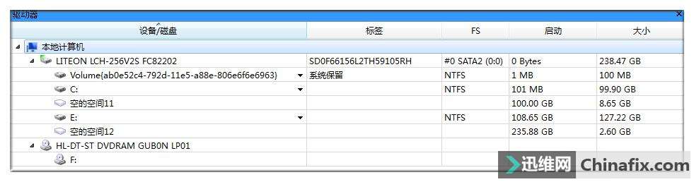

  前几天,我遇到了这样一位用户,他电脑的磁盘盘符显示为空,双击尝试打开提示磁盘分区错误。
电脑磁盘显示为空,打开报错怎么办?
电脑磁盘显示为空,打开报错怎么办?
  通过常规的手段,安全模式下点击盘符还是报错,运用磁盘分区工具依旧无法修复。最后,我通过一款专业分区及删除数据恢复工具——R-Studio帮用户搞定了问题。

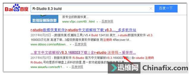

1. 百度搜索R-Studio8.3 build;

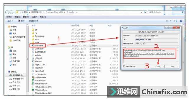

2. 下载后按照文件夹的流程来依次操作,主程序安装后暂时不要运行,接着复制crack.exe到程序安装目录。
3. 运行crack.exe,注意复制下面的注册码,然后点击【Crack】按钮对源程序pojie。

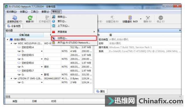

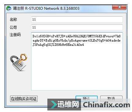

4. 运行R-Studio主程序,依次点击:帮助----注册 (如下图),弹出R-Studio注册界面 。
电脑磁盘显示为空,打开报错怎么办?
5. 在R-Studio主程序注册界面输入以下注册信息点【确认】按钮
姓 名(Name):任意填写;
公 司(Company):任意填写;
注册码:用第3步复制的那个KEY;

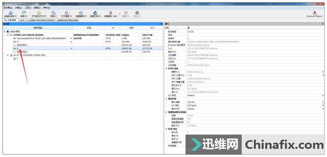

1. 打开恢复软件之后,软件会解析分区表,显示分区容量等相关信息;
电脑磁盘显示为空,打开报错怎么办?

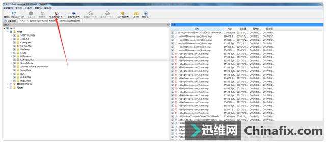

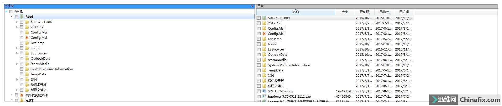

3. 会出现对磁盘里面的文件及文件夹的解析(有红叉的是之前删除过的文件和文件夹);
电脑磁盘显示为空,打开报错怎么办?

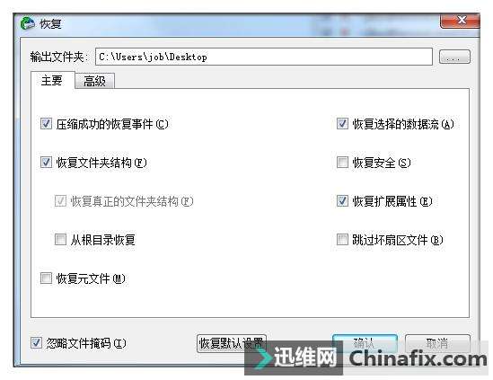

4. 勾选需要拷贝出来的文件和文件夹,选好之后,点击菜单栏的“恢复标记的”按钮。
电脑磁盘显示为空,打开报错怎么办?
5.选择文件导出的路径,点击“确认”。
电脑磁盘显示为空,打开报错怎么办?
