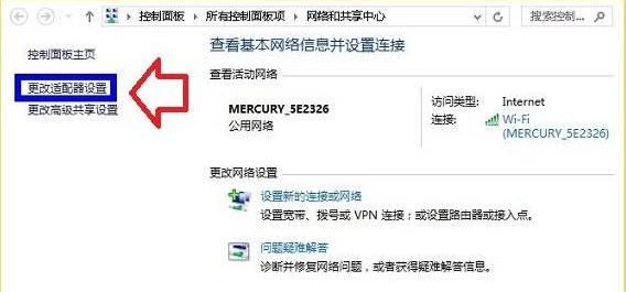

  1、打开控制面板——网络和Internet和共享中心——更改适配器设置(或直接在系统托盘进入);

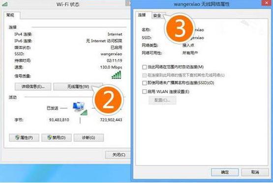

  2.找到wifi网络——右键选择“状态”——无线属性——打开“安全”栏;
