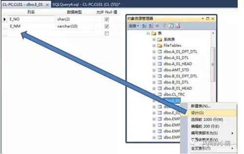

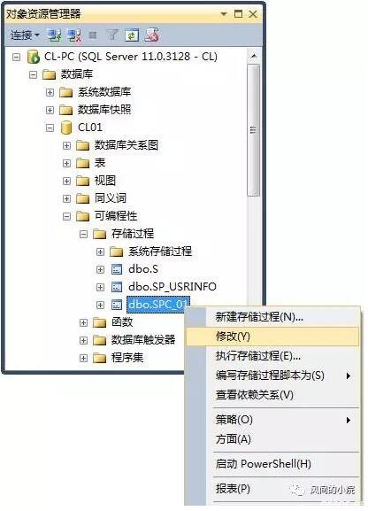

  在平时的运用中,但需要看表结构以及储存过程的定义语句时,你是不是这样做的?看表结构?看储存过程内容?那么……你一定需要下面的这种方式。

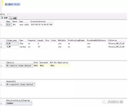

1.SP_HELP
功能:报告有关数据库对象(sys.sysobjects 兼容视图中列出的所有对象)、用户定义数据类型或某种数据类型的信息。
运用示例:(其中E_01为数据库中的表)
SQL Server两个常用的系统储存过程
  通过这个系统SP,我们可以很清楚的看到这个对象(E_01)的信息,比如所有者,对象类型,创建时间,列信息(各个列数据类型,长度,精度,排序规则等),是否有自增列,主键以及索引约束等信息。

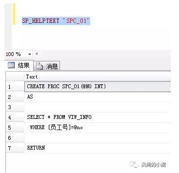

2.SP_HELPTEXT
  功能:显示用户定义规则的定义、默认值、未加密的 Transact-SQL 储存过程、用户定义 Transact-SQL 函数、触发器、计算列、CHECK 约束、视图或系统对象(如系统储存过程)。
  运用示例:(其中SPC_01为数据库中的用户定义储存过程)
  通过这个系统SP,我们可以查看对应储存过程(函数、触发器、计算列、约束、视图等系统对象)对应的定义语句。(注意,前提是未加密)
