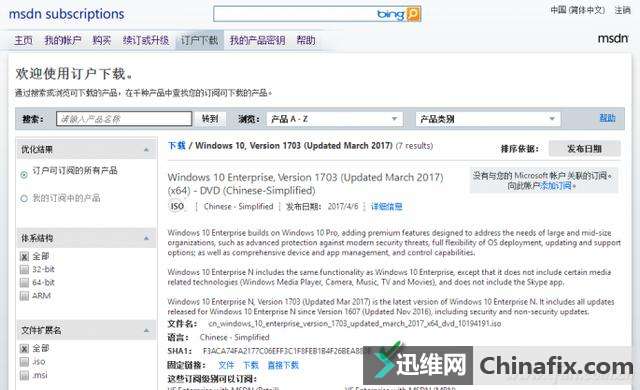

  在一些软件的下载页面,如微软MSDN订阅网站给出的Win 10下载链接页面,我们常常会看到诸如SHA1、MD5、CRC32等代码(图1),这些代码是用来校验文件下载前后的一致性所用的文件校验码。通过这个校验文件的手段,就能辨别软件是不是被夹带了“私货”,防止软件被植入恶意软件甚至是获利的捆绑安装工具。

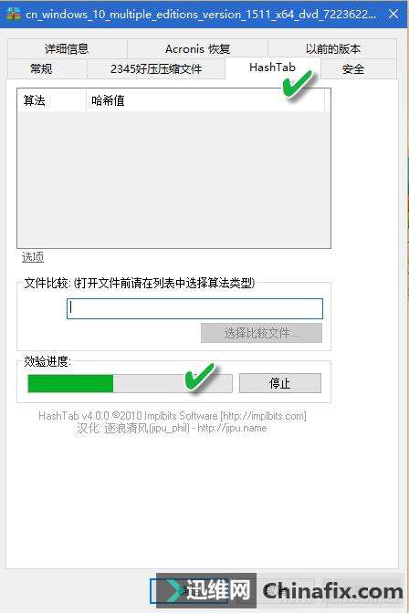

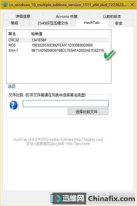

  如果经常要对文件进行校验,可给Win系统安装校验插件程序HashTab 4.0。安装之后,属性校验的功能将被集成到文件属性菜单窗口中,当右键单击一个文件并选择“属性”后,属性窗口中会增加一个HashTab选项卡,并显示正在校验此文件的进度条(图2);根据文件长度,经过不一样时间的等待后,在算法和哈希值列表窗口中,会显示出3种不一样的校验值(图3)。

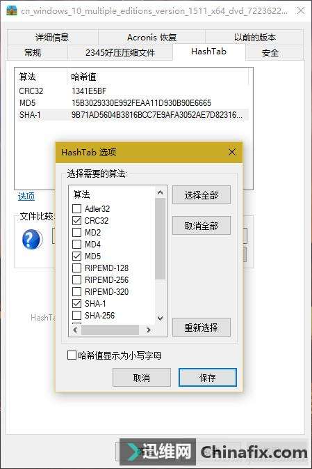

  虽然文件校验默认显示的算法仅有如图所示的3种,但实际上,该软件所包含的校验算法绝不仅限于此3种。通过右键单击哈希值列表,选择进入选项窗口,可以从十多种算法中选择其他更多的校验方式(图4)。

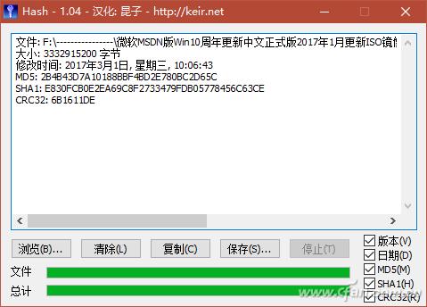

  如果不经常运用文件校验,就没必要装插件给文件右键属性增加负担。只需改用一款绿色校验软件Hash_V1.04,将要校验的文件拖动到该软件窗口,稍候即可自动生成文件的MD5、SHA1、CRC32等校验值(图5)。校验之后,可通过“复制”和“保存”按钮,方便地将校验值留存备用。

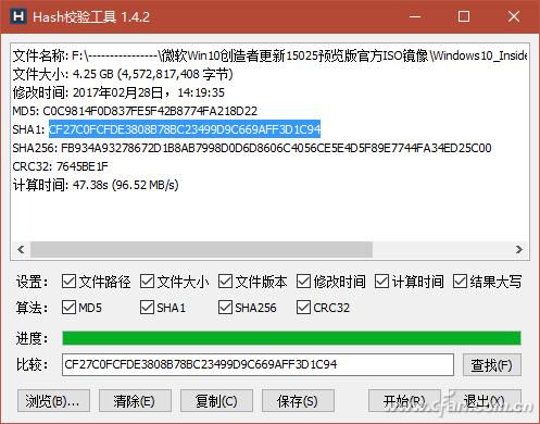

  此外还用另一款相似软件Hash校验工具V1.4.2版,除可生成上述三种检验值外,另增一种更复杂的SHA256校验。用此软件可以将多个文件或文件夹一次拖放到窗口内进行校验;同时还能进行哈希值字符串查找,如果一次校验的文件较多,可通过此功能快速找到某文件对应的校验码或某校验码对应的文件(图6)。

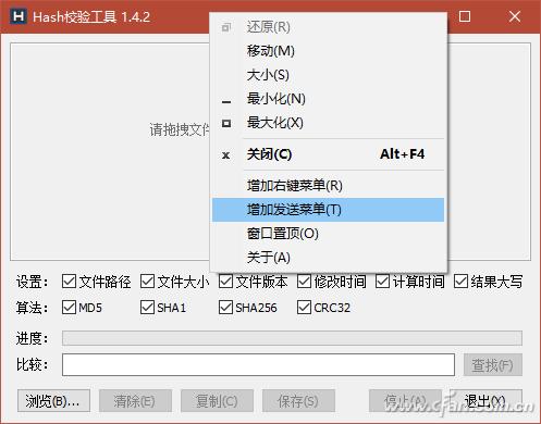

  Hash校验工具V1.4.2版中暗藏有添加“右键菜单”、“发送菜单”、“窗口置顶”等功能,可实现更方便的操作。只需在软件标题栏上点击鼠标右键,在弹出的菜单中进行选择即可(图7)。

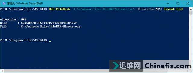

  在Win 10中,还可以通过PowerShell窗口命令进行文件校验。PowerShell默认的命令行“Get-FileHash 文件路径| Format-List”可给出文件的SHA256校验码。如果运用“Get-FileHash 文件路径 -Algorithm 验证内容| Format-List”命令,将“验证内容”替换为SHA1、MD5等多种形式,则可以给出相应类型的校验码(图8)。注意文件路径中含有空格时需要加上半角引号,另外PowerShell文件校验不支持CRC32。
