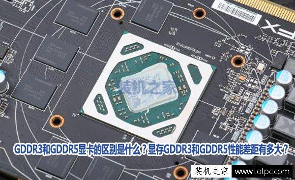

  我们在选择显卡的时候,通过浏览显卡参数,更多的装机用户在乎是显存和位宽,而忽视了显卡显存类型,有些入门级的显卡,相同的芯片组,却有GDDR3的,也有GDDR5的,GDDR3和GDDR5显卡的分别是什么?显卡GDDR3和GDDR5性能差距有多大?下面装机之家就来帮大家科普一下,来学习一下吧。
GDDR3和GDDR5显卡的分别 显存GDDR3与GDDR5性能差距有多大?
  不少用户说到显存类型都是说DDR3/DDR5,其实正确的说法是GDDR3/GDDR5显存,这是是指显存的规格,如果在相同的频率下,GDDR5的带宽是GDDR3的两倍左右,所以GDDR5规格的显卡性能会更加强劲一些,如果在选择显卡的时候,建议优先选择GDDR5规格显卡。
  我们先简单介绍一下GDDR3与GDDR5显存显卡的分别是什么:
  GDDR5在GDDR3的基础上添加了一条总线,让GDDR5显存的实际工作频率会瞬间翻倍,显卡的带宽增长方式再次从位宽为王,而转变为频率为王。而除了频率之外,得益于全新的制造工艺,GDDR5显存将电压从1.8V变为1.5V,让显存的发热量以及体积都减小。

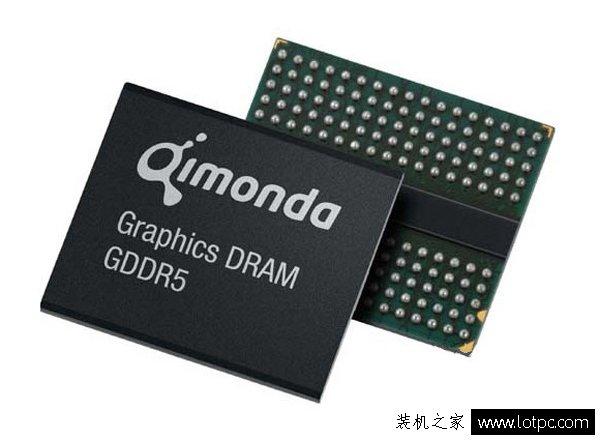

GDDR5显存颗粒
  GDDR3显存采用了BGA封装技术,其单颗颗粒位宽为32bit,而8颗显存颗粒即可组成256bit/512MB的显存位宽及容量。其等效频率普遍在1000~2000MHz之间,GDDR3在128bit位宽下实际显存带宽通常都在20~30GB/s左右。
  GDDR5是现在运用最为广泛的显存,由于GDDR5显存可以实现比现在主流的128bit或256bit显存更高的位宽,也就是意味着采用GDDR5的显存显卡会有更大的灵活性,性能也会有比较大幅度的提升。一般等效频率6000-8000MHz,得益于全新的制造工艺,GDDR5显存在128bit位宽下大都能够工作40GB/s的显存带宽,并且随着位宽增大,带宽容量也极速上升。

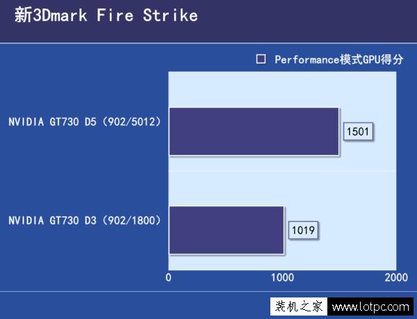

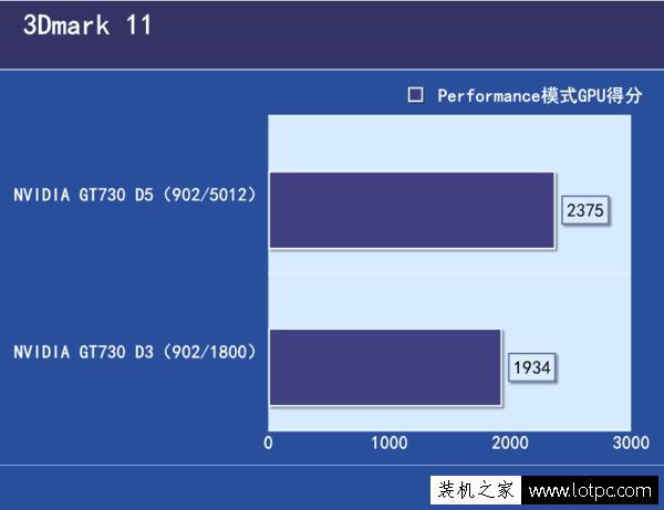

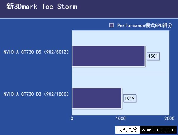

理论跑分测验
测验小结:
  通过GDDR3和GDDR5显存的理论测验来看,两者性能差距还是十分大的,可见显存带宽对显卡的性能影响之大。

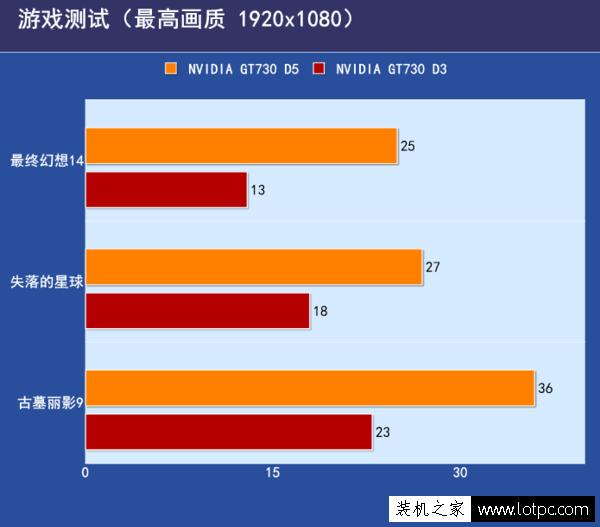

游戏测验
测验小结:
  通过游戏测验,我们能够看出,与理论测验十分相似,GDDR5轻轻松松打倒对手GDDR3,显存带宽的差距再次展现,因此得出一个结论,显存类型是一个不可忽视的参数。
