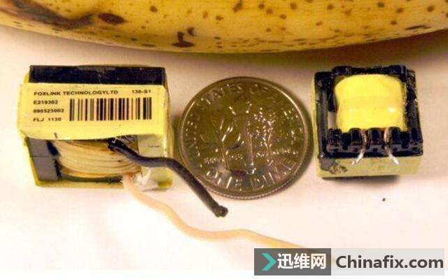

  再看变压器,正版iPad电源转换器(左)的变压器显著比高仿(右)为大,显示正版的可承受更高的电压变动。
