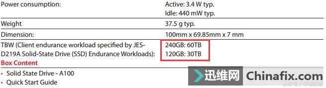

  固态硬盘寿命到底有多长,取决于用户的运用方式。一般固态硬盘厂商会根据一定算法标出一个保守的写入量指标,比如Toshiba最新一代A100固态硬盘的原厂标称耐久度根据容量不一样分为30TBW(120G型号)和60TBW(240G型号)。
暴虐测验!实测TLC固态硬盘写入耐久度,30TB写入后成这样
  乍一看上去30TB的写入量好像很低,算起来每天写入量才28GB左右。实际上大多数轻度家用负载每天写入大约15GB以内,重度运用者则在40GB左右,和运用方式有很大关系。
  Toshiba对耐久度的标称基于JESD219A标准。JESD219A是JEDEC发布的一套标定与验证固态硬盘写入寿命的标准,厂商在此基础上运用比较保守的标称方式以免出现耐久度不达标现象。实际上固态硬盘写入超过TBW标称值后依然能够继续用很久。

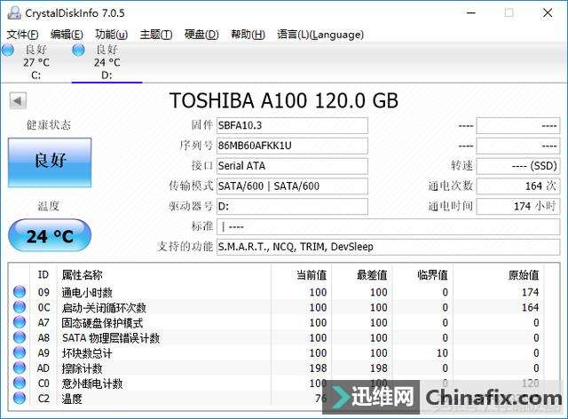

  为了验证这一点,小编找来一张ToshibaA100 120G固态硬盘,通过常见的CrystalDiskInfo软件是查不到它实际写入量的。

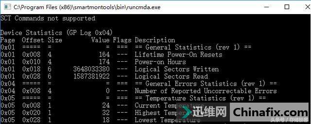

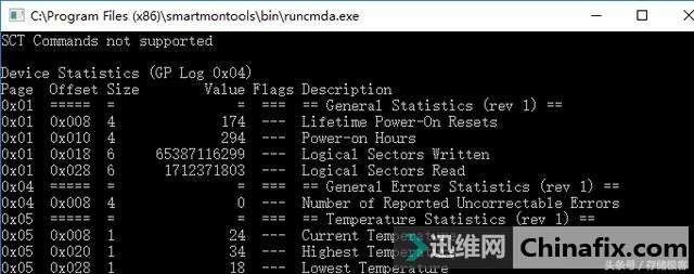

  不过我们可以运用名为Smartmontools的软件来查询主机写入量统计数据:Logical Sectors Written即主机写入扇区技术,每个扇区的大小是512字节,所以这块ToshibaA100 120G固态硬盘当前已经写入的数据总量是1.7TB左右,储存极客之前在它上面做了很多其他测验,所以尽管通电时间看起来不长,实际写入量已经相当于大家用上很长一段时间了。

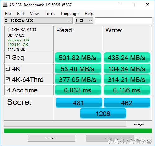

  测验开始前记录ToshibaA100的初始性能:

  此时A100完全正常,坏块统计依然为零,AS SSD Benchmark性能测验成绩甚至比之前还要好(测验误差):
