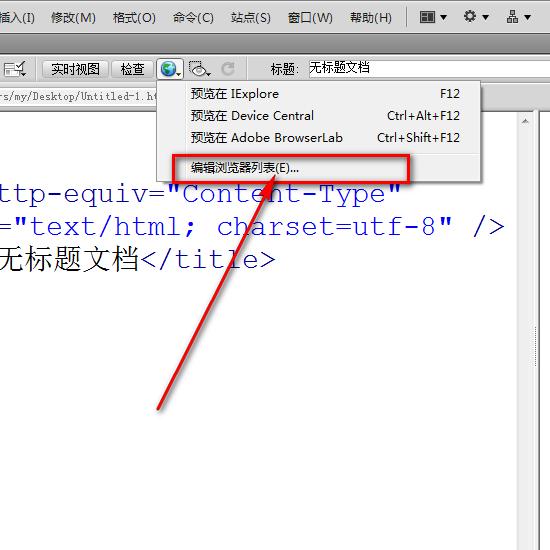

  首先,点击dw里面的一个浏览器图标,如图,选择下拉菜单中的“编辑浏览器列表”。
dw怎样修改预览网页的默认浏览器

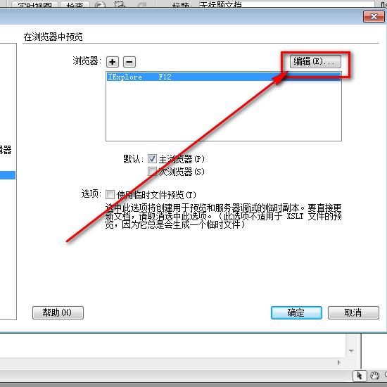

  在弹出的窗口中点击“编辑”。
dw怎样修改预览网页的默认浏览器

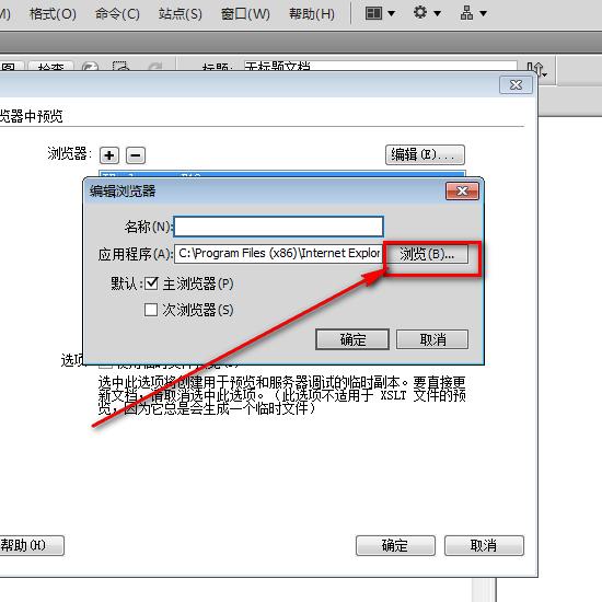

  03
  默认是IE浏览器,我们点击“浏览”来查找其他浏览器的位置。
dw怎样修改预览网页的默认浏览器

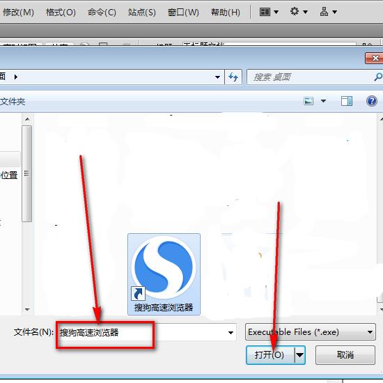

  04
  如图,选择好要修改的浏览器的位置,点击“打开”。
dw怎样修改预览网页的默认浏览器

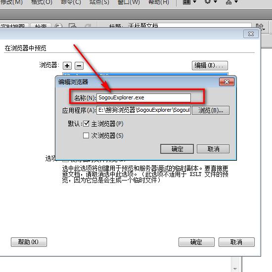

  05
  如图,浏览器名称变成了搜狗浏览器,点击确定关闭窗口就可以了。
dw怎样修改预览网页的默认浏览器

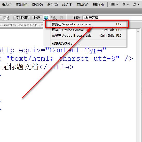

  06
  如图,默认浏览器修改成了搜狗浏览器,不再是之前的IE浏览器了。
dw怎样修改预览网页的默认浏览器
