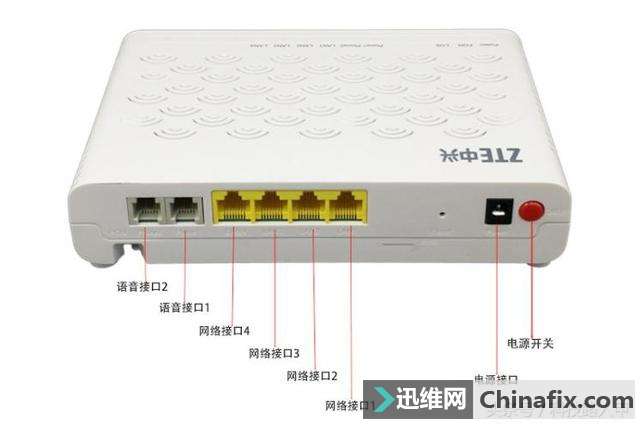

  一:先说光猫一般分为ONU和HGU两种
  上图为ONU光猫为中兴厂家的百兆光猫。一般ONU基本都为百兆光猫简单说就是手动拨号或路由器PPPOE拨号,一般在2016年前运用较多现在没有特殊需要一般很少运用。

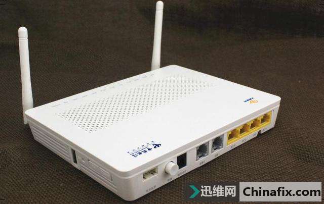

  HGU都是近两年电信联通运营商运用较多的终端设备,基本都为千兆光猫(至少有以个LAN口为千兆一般都LAN1)HGU大多都是本身自带路由功能或者带有WIFI无线功能
  下图为HGU
光猫,路由器,网线,也许是它们偷走了你的网速

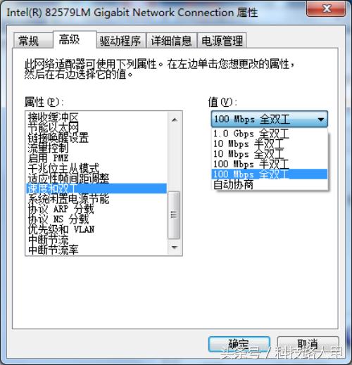

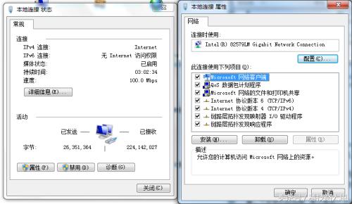

  分别ONU和HGU的办法就是:看生产年限或者看有没有路由功能,最笨的方式就是用一根六类网线直插电脑网卡看本地连接速度100Mbps为百兆1.0GB为千兆。

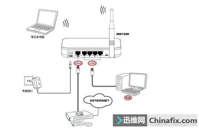

  二:路由器升级为全千兆
  众所周知无线路由器为一个家庭网络的核心,一个好的路由器减少丢包率,延迟,和网速衰减等等,如果是200M宽带的话就必须需要一台全千兆路由器了路由器WAN口和LAN口必须为千兆口且支持5G无线频率才算千兆路由器。这个不多介绍网上400元以上的基本都能满足,自己注意区分

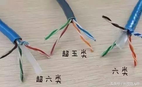

  三:下面说网线也是最容易忽视的一项

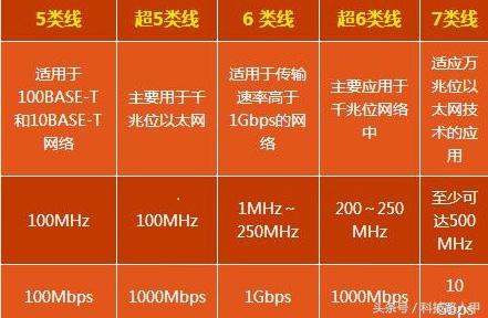

  常见的网线有五类线,超五类,和六类线等,根据自己带宽的速率选择! 超5类线(别买到假的)主要用于千兆位以太网(1000Mbps)。六类线最适用于传输速率高于1Gbps的使用,比如200M宽带用普通5类线是到不了200兆的,也是大家容易忽视的一点。
  总结:以上光猫,路由器,网线,网卡,有一个不能满足千兆都不能真正体验到200M。
