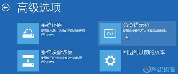

  1运用 Win 7 或更新版本的 Win 安装 ISO、系统启动 U 盘或 Win PE 引导,进入到「命令提示符」
如何修复Win 10引导记录破坏问题

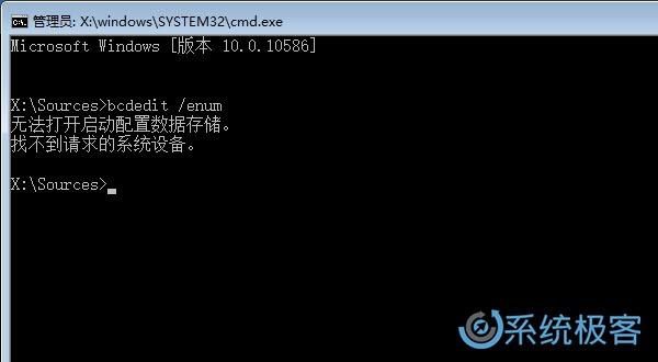

  2. 执行 bcdedit /enum 命令,如果看到如下图提示,说明引导记录已经破坏。
如何修复Win 10引导记录破坏问题

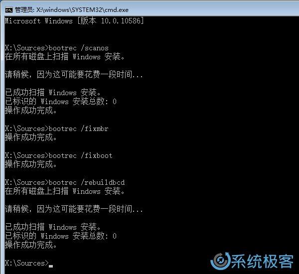

  5最后依次执行如下命令修复 Win 10 的主引导记录并重建 BCD 配置文件:
  BOOTREC /SCANOS
  BOOTREC /FIXMBR
  BOOTREC /FIXBOOT
  BOOTREC /REBUILDBCD
如何修复Win 10引导记录破坏问题

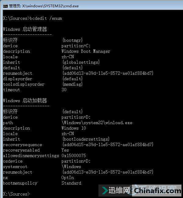

  6修复完成之后再次运用 bcdedit /enum 命令列出储存中的项目进行查看,如果修复成功就可能重新启动登录 Win 10 了。
如何修复Win 10引导记录破坏问题
