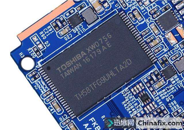

  剔除缺陷黑片之后剩余的芯片当中体质存有不一样,缺陷检测的标准也可严可松,完全取决于封测厂商的良心。这就有了原厂颗粒与白片颗粒(Good Die)的分别:原厂颗粒由闪存制造原厂自己检测筛选,品质最为放心:
同生不一样命 固态硬盘的白片黑片就是这么来的
  而被原厂挑走最优体质芯片之后,剩余的部分可能会被送到其他封测厂商:

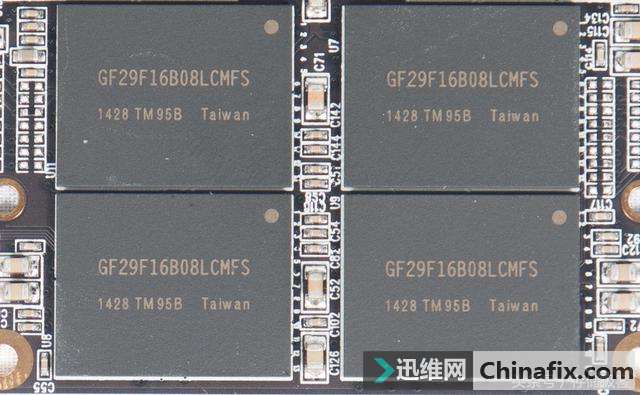

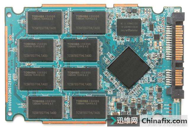

  第三方封测厂进一步挑选出能用的颗粒,最终封装成品就是白片,没有闪存原厂标识的都是白片。有些白片只有一个编号,没有厂商名称:
  有些白片则是相对大一些的厂商封测,会打上他们的厂标:
  但不管如何挑,最优体质的闪存芯片总是会被原厂拿走,所以原厂颗粒和白片(Good)之间的分别就是好用和能用,前者的耐久度无疑更为出色。比如ToshibaQ300运用Toshiba原厂19nm TLC闪存,耐久度测验能达到3000PE写入,而普通白片TLC就无此能力。

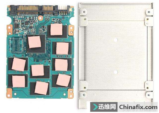

  除了颗粒品质之外,原厂固态硬盘在做工用料上也普遍更为用心,比如Toshiba的Q300Pro是由高可靠性商用型号发展而来,除主控芯片之外,所有闪存颗粒上也加入导热贴,将固态硬盘工作时产生的热量快速传导发散,保证高速读写运用的稳定性。
