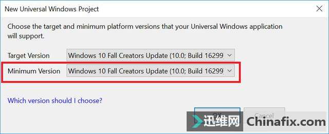

  为了在UWP中运用.NET Standard 2.0,需要将Fall Creators Update(FCU)作为UWP项目的最低版本。这是因为.NET Standard 2.0包含许多API,需要FCU使其在UWP执行环境的上下文中工作,特别是AppContainer。
  如果创建一个新项目,系统将提示选择要定位的Win版本:
微软宣告UWP支持.NET Standard 2.0,支持2万个API
  还可以通过右键单击项目并选择“属性”来升级现有项目。在“使用程序”选项卡上,可以运用相同的下拉菜单选择Win版本。
