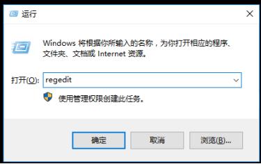

  1、首先我们运用组合建WIN+R打开运行命令,并输入regedit执行命令,打开注册列编辑器,如下图所示:
在Win10系统注册表无法创建值,别急,我教你修复回去!

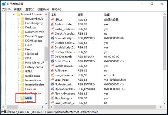

  2、当我们打开注册列表编辑器之后,找到弹出错误提示的注册表路径,小编这里的是HKEY_CURRENT_USER/Software/Microsoft/Internet Explorer/Main。

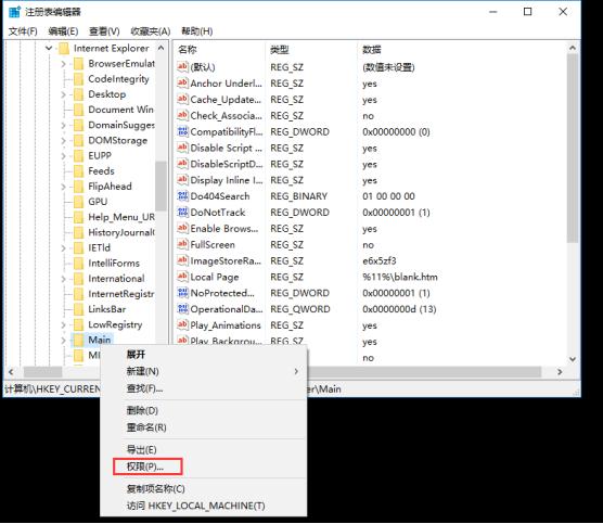

  3、接着我们在Main的表中右键点击,然后选择弹出的窗口的“权限”,如下图所示

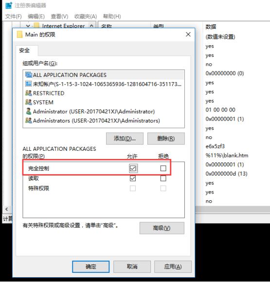

  4、接着会弹出一个Main权限的窗口,然后在“ALL APPLICATION PACKAGES”栏目下勾选“完全控制”,

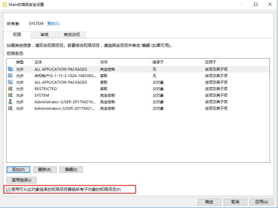

  5、并且我们要打开“高级”界面窗勾选里面的“运用可从此对象继承的权限替换所有子对象权限”,最后点击确定,保存刚刚设置好的操作。如下图所示:

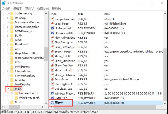

  6、此时我们回到刚刚弹出错误提示的注册表路径,我们新建一个值,如果成功就表示可以了 ,如下图所示:
