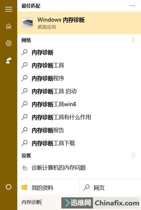

  有很多专业工具都可以做内存诊断工作,但微软已经在 Win 中内置了一个内存诊断工具,用户可以直接在开始菜单中搜索「内存诊断」打开运用。
如何运用Win内存诊断工具发现内存问题

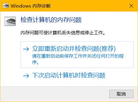

  工具打开之后有两个选项,可选择立即重新启动执行或在下次重新启动计算机时执行内存诊断:
如何运用Win内存诊断工具发现内存问题

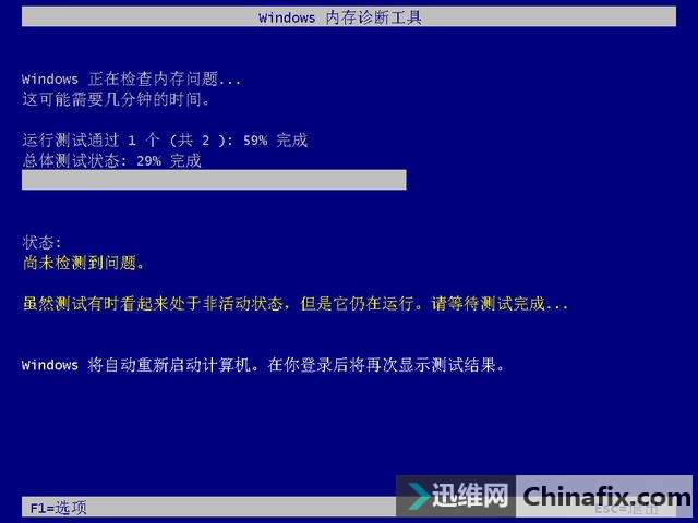

  无论你在两者之间如何选择,重新启动 Win 之后就会开始底层的内存检查,该过程可能会连续比较长的时间。用户可以看到整个执行阶段和进度条,此时大家可以喝杯咖啡休息片刻。
如何运用Win内存诊断工具发现内存问题

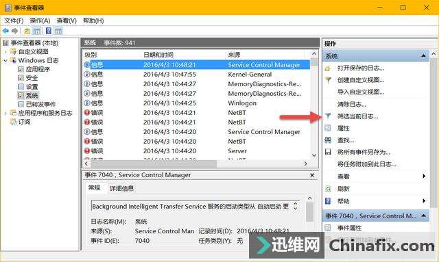

  要查看结果,我们需要在事件查看器(很多 IT Pro 还是喜欢直接叫 Event log)中进行筛选:
  1.在「运行」中执行 eventvwr 打开事件查看器
  2.导航到「Win 日志」- 「系统」,点击右侧窗格中的「筛选当前日志」
如何运用Win内存诊断工具发现内存问题

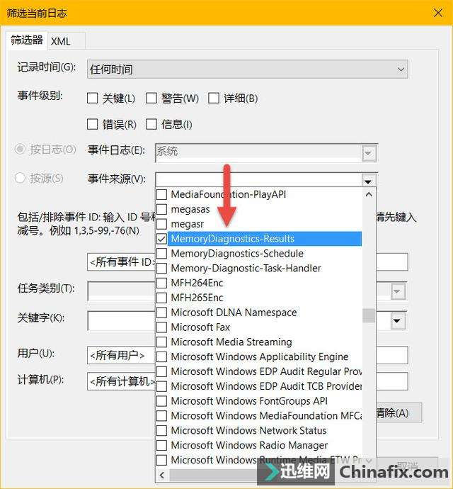

  3.在下拉列表中勾选 MemoryDiagnostics-Results 即可筛选出所有内存诊断的结果日志。
如何运用Win内存诊断工具发现内存问题

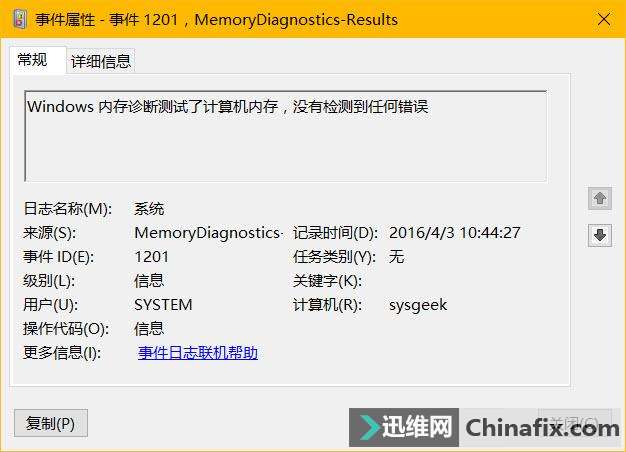

  4.双击任意结果即可查看详细信息。
如何运用Win内存诊断工具发现内存问题
