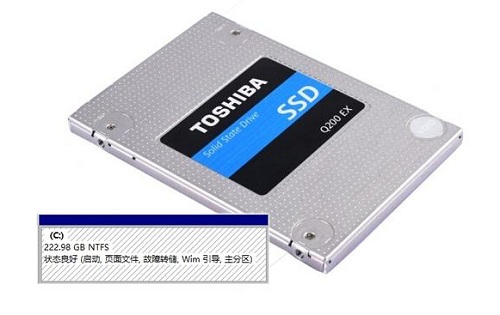

  坚持固态硬盘不应分区的朋友其实要表达的是固态硬盘只应有一个分区。原因很简单:固态硬盘的容量不大,划成多个分区会使每分区容量过小。

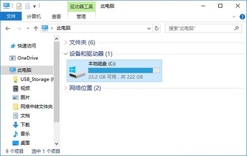

  以240GB容量的东芝Q200为例,如果“不分区”(只设置一个分区,下同)的话有223GB空间可用。当分区剩余空间不足10%时Windows会显示红色,那么在Q200 240G的盘符变红之前,1个分区内有大约200GB空间可用。
  如果把240G固态硬盘划分成2个分区,要存储的文件又很多的话,很容易有分区因剩余空间不足10%而被标红,这对于完美控来说简直就是灾难。

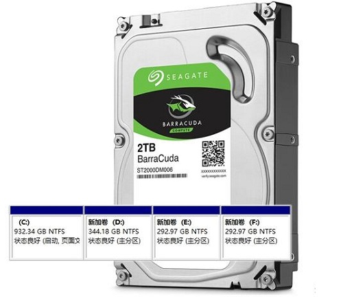

  这里说的分区是指为固态硬盘划分多个分区,持该观点的网友大多是从便于文件管理的角度来考虑的。在过去机械硬盘时代系统盘、数据盘、备份盘的划分观念深入人心,一键Ghost之类的硬盘工具也要求硬盘必须有2个以上分区才能使用,一块硬盘只分一个分区感觉完全不能接受。

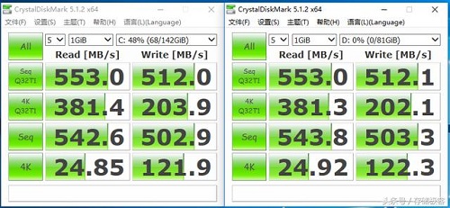

  固态硬盘不分区会不会影响性能呢?答案是不会,每个分区的性能表现都是一样的。使用8通道主控与原厂MLC闪存的东芝Q200在性能端始终能保证稳定的发挥,以TLC固态硬盘相当的价格买MLC是非常划算的。
  固态硬盘不像机械硬盘那样有内圈外圈之分,存储在任何位置的数据读写速度都是一致的,过去系统盘占外圈提性能、资料备份盘占尾部内圈降影响的习惯可以破除了。

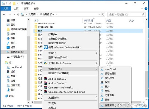

  如何在硬盘只有一个分区的情况下依然将数据管理的井井有条?这就要善用Windows 7以来一直少有人关注的“库”功能了。在任意一个文件夹上右击,选择包含到库中。
  这样不同类型的文件夹就可以在文件管理器中被清晰地分类,过去我们分区的目的是方便文件组织和管理,而Windows库同样可以实现这个目标。
