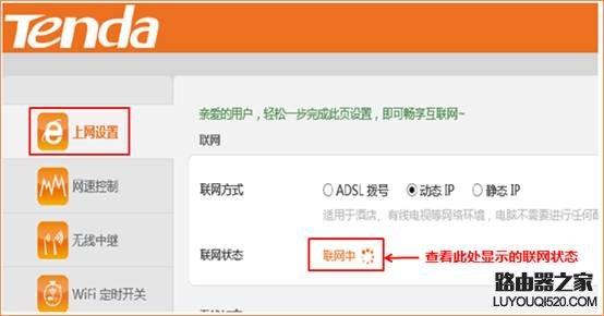

  先确定下宽带网络是否正常,单机测验宽带:去掉路由器,宽带接电脑拔号确认宽带是否能正常上网,如果宽带线路正常,此时可以登录路由器设置界面(192.168.0.1),点击菜单“上网设置”-“系统状态”根据WAN口显示的联网状态来判断自己的问题。

  问题1:显示“连接中”怎么办?
  原因1:路由器WAN口的上网方式选择错误。
  搞定方式:进到路由器设置页面,点击“上网设置”选择正确的上网方式。
  原因2:宽带的账号和密码输错了或者没有区分大小写(很多用户上不了网都是因为填写错误的用户名密码导致)。
  搞定方式:输入正确的宽带帐号和密码,注意区分帐号密码大小写。
 原因3:上网方式为自动获得时,路由器WAN口获得到的IP和路由器的LAN口IP冲突了。
  搞定方式:修改路由器登录IP地址(即LAN IP)。

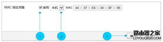

  原因4:网络宽带运营商把宽带帐号和电脑MAC地址绑定了
  搞定方式:在不接路由器可以正常上网的电脑上克隆MAC地址。

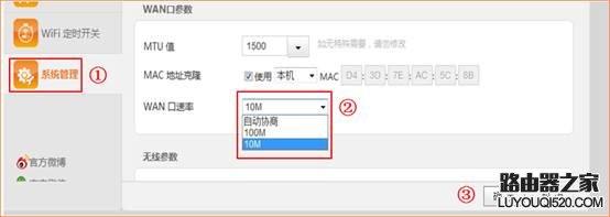

  原因5:入户的宽带线过长导致驱动能力不够。
  搞定方式:修改路由器WAN口速率为10M全双工。

  MAC地址克隆方式:
  电脑连接路由器,进入路由器管理页面点击“系统管理”-“WAN口参数”–“MAC地址克隆”--勾选“运用”-选择“本机”-点击页面底端的“确定”,如下图所示:

  修改WAN速率方式:
  进入路由器管理页面点击“系统管理”-“WAN口参数”–“WAN口速率”--选择“10M”-点击页面底端的“确定”,如下图所示:
