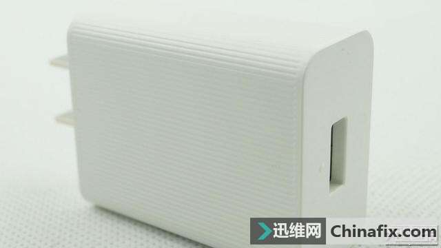

  电源外壳上的螺纹让我不禁想起了–登机箱。

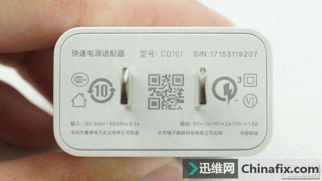

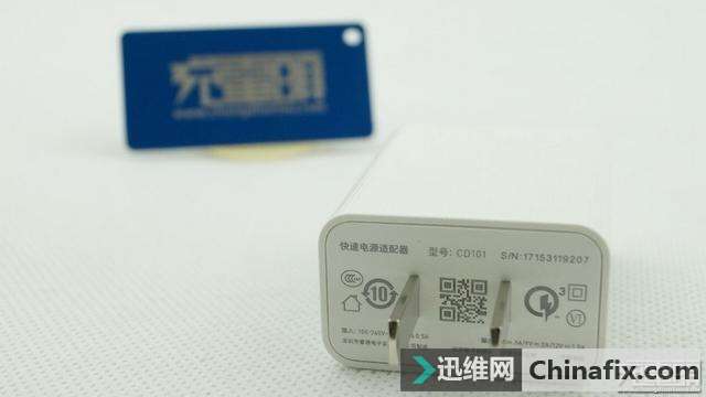

  电源支持QC3.0最大输出功率18W。

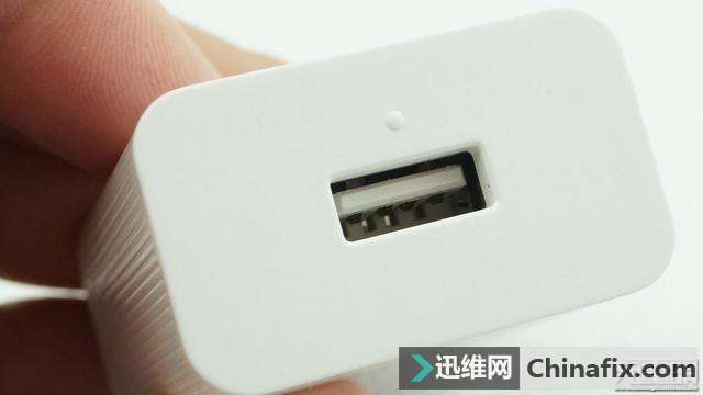

  单USB输出。

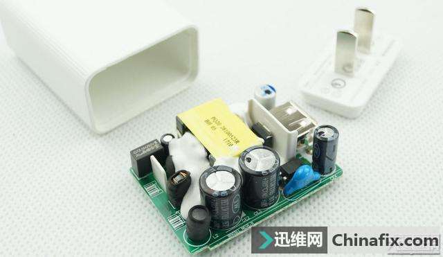

  锤子果然出手不凡,取出电路给人第一感觉就是精致!
工匠精神 锤子快速电源适配器拆解 CD101

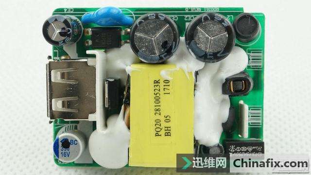

  电路板正反面,工整、简洁。元件布局合理紧凑。必要部分都有胶水固定。

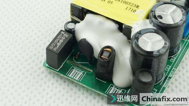

  市电输入端保护与EMI电路非常完善。

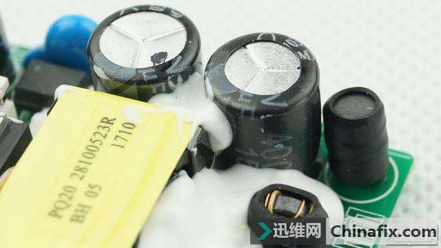

  初级主电容运用两颗并联,单颗规格400V15微法。

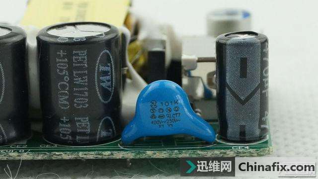

  蓝色抗高频干扰电容。

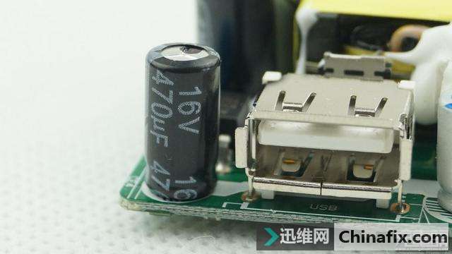

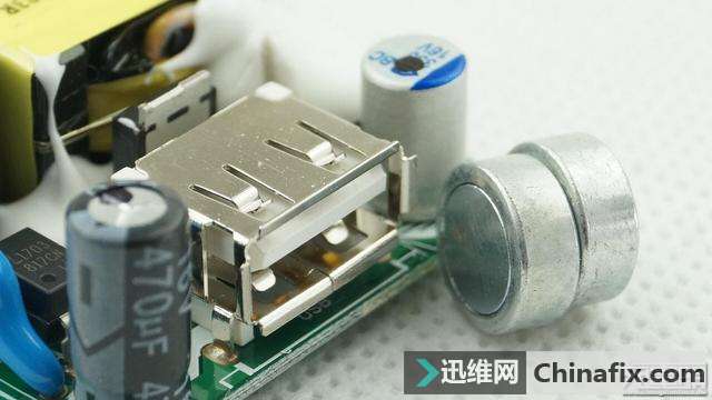

  输出滤波部分,固态与电解电容两颗搭配运用,固态电容来自肇庆绿宝石电子科技股份有限公司(简称“绿宝石”),单颗规格:16V 330微法,电解电容16V470微法。

  USB插座与磁铁无缘。

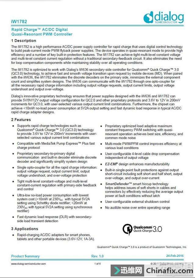

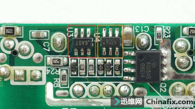

  IW1782配合自家QC3.0识别IC,可以组成一个效率极高,功能强大的QC3.0电源适配器。

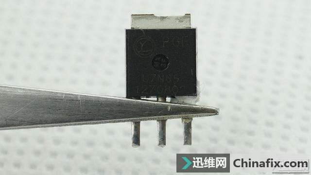

  型号为U7N65的初级主开关管。

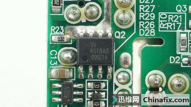

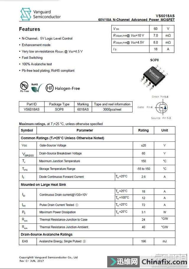

  来自威兆半导体型号为Vs 6018as同步整流MOS。

  红框是QC3.0识别IC,橙框是dialog自家的同步整流控制器。

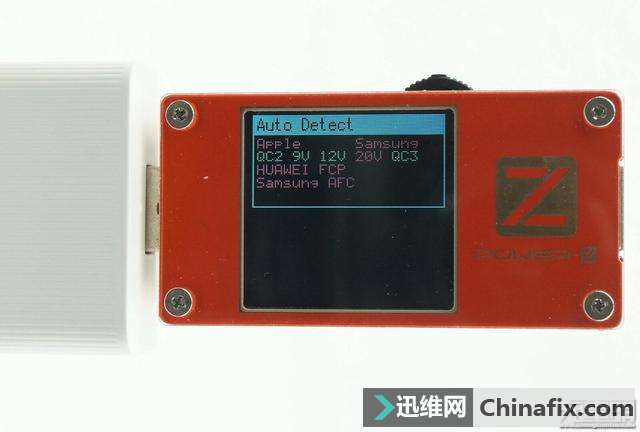

  运用POWER-Z侦测出此电源支持QC2.0与QC3.0模式输出。
