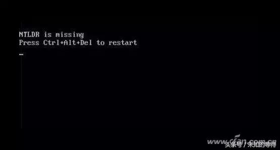

  当Win系统在启动时遇到问题,甭管是什么启动方式,小编都有办法修复它们,但需要小伙们首先确定是在哪个地方出现了问题。举个例子,Winload.exe文件有问题,说明Legacy Bios引导文件出错;在开机显示的是winload.efi,嗯,都学会抢答了,对了,就是UEFI Bios引导文件有问题了。
电脑系统启动不了?1招全都能搞定
  而如果NTLDR is missing,就是这个系统引导区的破文件遗失了,只会出现在Win XP的电脑上。
电脑系统启动不了?1招全都能搞定

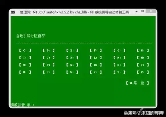

  嗯,搞定起来其实不算太难,只要把对应的工具制作到PE启动盘中,在Win PE环境下运行修复工具即可,一站式搞定启动问题的PE工具NABOOT Autofix,只要在我们公众号界面输入“启动修复”就能获得下载链接,大家按照《制作维护U盘太难?第三方简易方式都在这儿!》制作就好。
  之后只要用U盘启动电脑,进入到PE环境下,运行NTBOOT AutoFix(如果是双系统的话,可以直接在另外的系统上运行它进行修复),选择需要系统盘符。

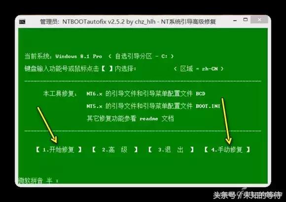

电脑系统启动不了?1招全都能搞定
  也可以选择自动修复或手动修复。其中“自动修复”会自动检测你的所有分区,然后查找到你的分区上已安装的系统自动进行修复;而“手动修复”检测你的所有分区,查找到你的分区上已安装的系统,让你手动决定是否进行修复。

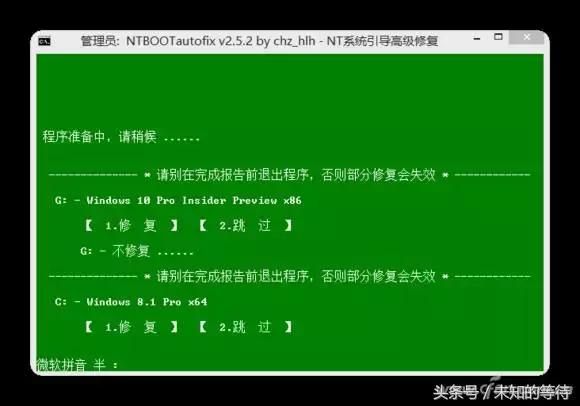

  嗯,因为小编的电脑并没有遇到无法启动的问题,只能在虚拟机上给大家模拟下软件的操作步骤。如果选择手动修复,会检测安装了系统的分区,提示“修复”还是“跳过”,按个人需要选择即可。

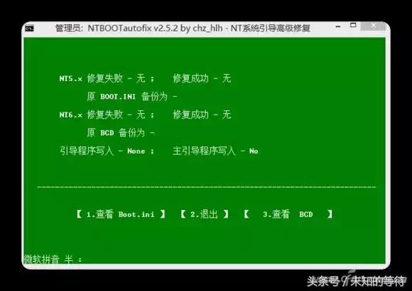

  但一定要注意:无论是自动修复还是手动修复,必须要等到修复报告建立完成,才可以点击“退出”完成引导修复。在没有出现下图的提示前,千万千万不要强制关机,否则后果不堪设想(其实没啥,也就格式化下硬盘,重装个系统而已)。
