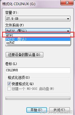

  1. 更改文件系统类型
    我们选中U盘右键选择格式化格式化分区改成NTFS (此文件系统不限制文件大小,你会发现我们电脑C盘全是NTFS文件系统格式),对于迅雷下载大文件提示“对于文件系统,此文件过大”都是这种情况,把迅雷下载目录更改位C盘桌面就可以了。永久方式就是更改文件系统类型为NTFS
    U盘复制文件提示过大怎么办
    注意:格式化u盘会删除u盘上的所有文件,请提前备份好,再格式化。

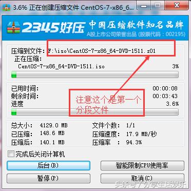

    4G大的文件怎么更改方式很简单就是用到压缩软件(如好压等)切割单文件为多文件。
    右键选中这个4G大文件选择 "添加到压缩文件(A)..."然后找到压缩分卷大小设置选择700M-CD刻录,点击确定就可以了
    U盘复制文件提示过大怎么办
    U盘复制文件提示过大怎么办
    我们会发现一个大4G文件被切割成多个文件,z01就是第一个文件,以此例推。下次我们要是运用此文件只需要把这些分段文件放在一起解压任何一个文件最终就会合成以前那个4G大文件。
