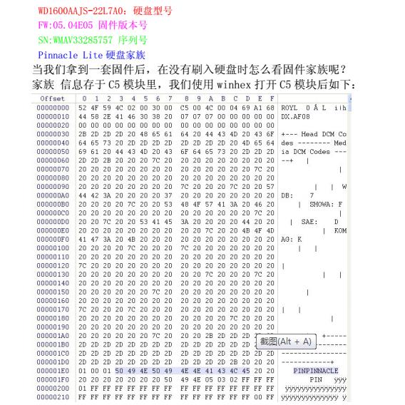

  当我们拿到一套固件后,在没有刷入硬盘时怎么看固件家族呢?
  家族 信息存于 C5 模块里,我们运用 winhex 打开 C5 模块后如下:
WD ROYL 系列家族的识别方式
  此固件家族为 Pinnacle。
