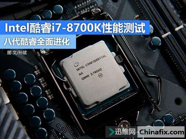

  自从Intel发布第一代酷睿i系列处理器之后,市场上主流的消费级X86处理器就一直笼罩在4核心的阴影下。每一代的酷睿处理器都仅仅靠着制程架构的进步保持着很有限的进步幅度,这种缓慢的提升速度被玩家亲切地称为“挤牙膏”。而在AMD凭借锐龙处理器强势回归之后,Intel也终于放弃了之前保守的产品策略。这就是我们今天测评的主角——6核心12线程的第八代酷睿处理器——酷睿i7-8700K。由于截稿时正值十一假期,所以本文只能有所简略,希望大家见谅。

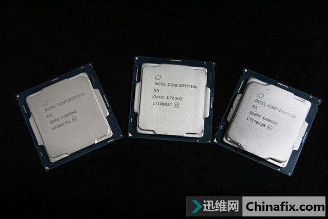

  从左至右i3-8350K、i7-8700K、i5-8600K

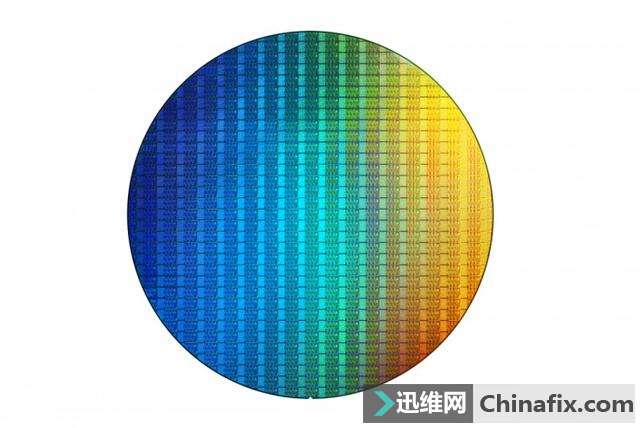

14nm++晶圆
  第八代酷睿处理器采用了全新的CoffeeLake架构和第三代14nm++制造工艺。

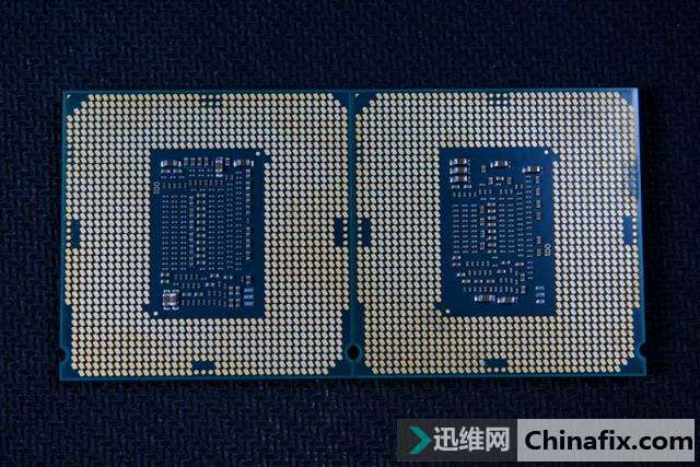

  接口方面与上一代KabyLake处理器采用完全一致的LGA1151接口,但并不能在200系主板上运用,同时Z370芯片组也不支持KabyLake处理器。

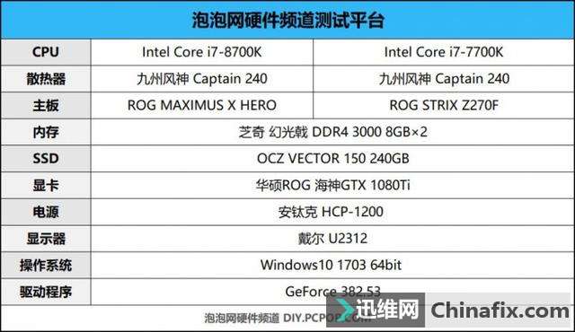

测验平台及方式

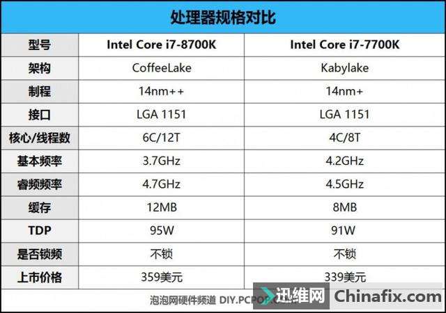

  为了更好地对比两代处理器的不一样,我们选择同价位的酷睿i7-7700K和i7-8700K进行对比。
这次不再“挤牙膏” Intel酷睿i7-8700K处理器性能测验

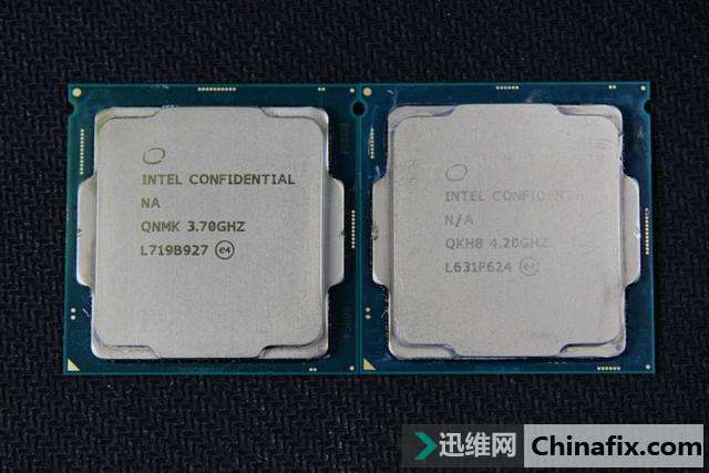

i7-8700K与i7-7700K

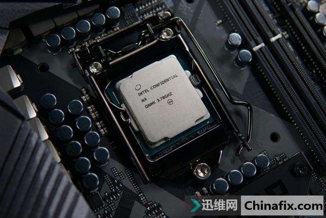

  与酷睿i7-7700K进行对比可以发现,虽然核心变多,但TDP没有显著增加,价格方面也仅仅增加了20美元。另外就是频率设定有一定变化,为了降低功耗,六核心的酷睿i7-8700K的基础频率仅有3.7GHz,但为了更强的单线程性能,睿频最高达到了4.7GHz,比7700K更高。
测验平台

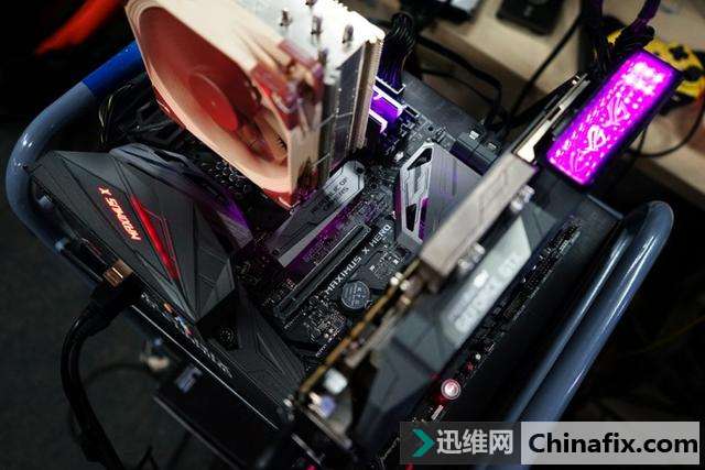

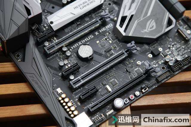

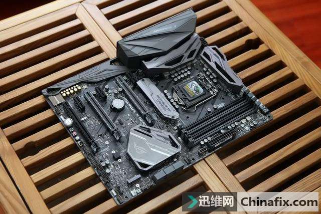

  华硕ROG MAXIMUS X HERO(以下简称M10H)是来自华硕玩家国度系列的一款ATX规格主板。采用与上一代M9H基本一致的外观规划。整体采用全黑规划,并且拥有酷炫的的AURA RGB灯光系统。

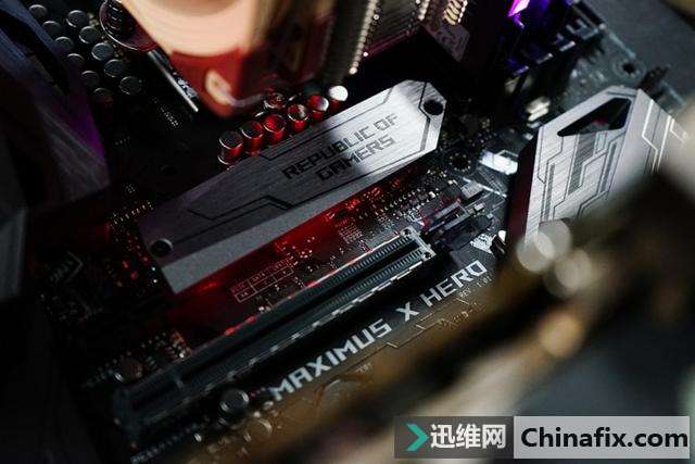

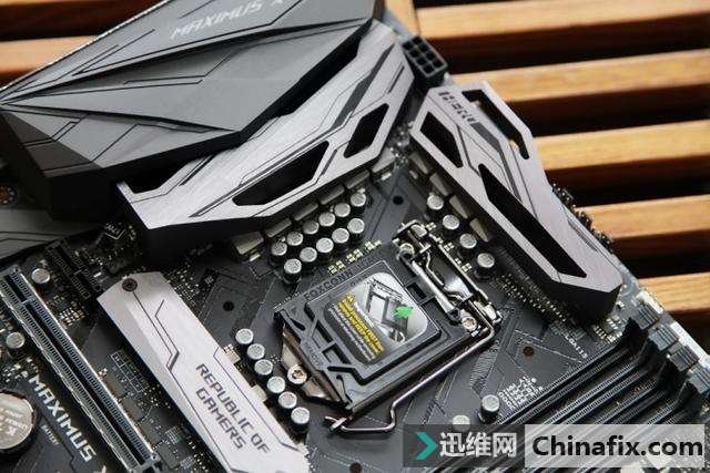

  作为现在最顶级的Z370主板产品,M10H的供电异常奢华,一共拥有高达10相数字供电。堆料水平可见一斑。
  M10H拥有四个DIMM插槽,默认支持双通道2666MHz的内存规格。
  扩展性方面,M10H提供了三个 PCIe 3.0/2.0 x16扩展卡插槽,支持最高3-Way的AMDCrossFireX与NVIDIA SLI多卡互联技术,足够玩家们运用旗舰游戏显卡搭建顶级游戏平台。其中两个为全新的SafeSlot高强度显卡插槽,一体注塑、金属骨架、焊点增强,可为显卡提供优异的支撑和防护能力。

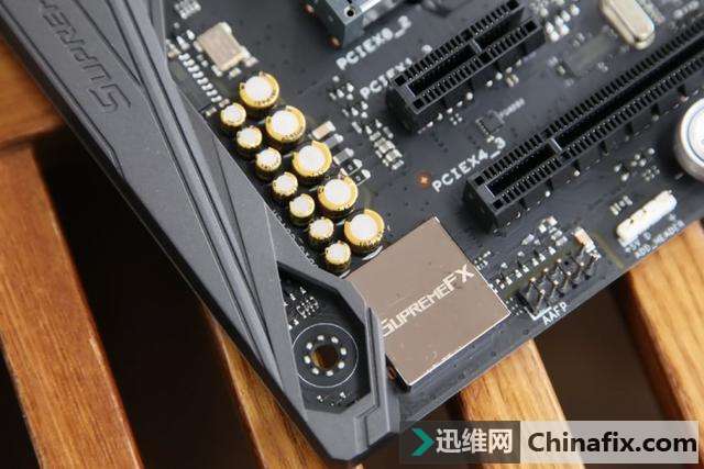

  声卡方面用了ROG系列一贯采用的顶级SupremeFX声卡单元。S1220音频芯片可以提供高达120dB的信噪比的声音输出和110dB信噪比的音频输入能力。总体规格与华硕自家售价799元的的STRIX SOAR独立声卡相当。

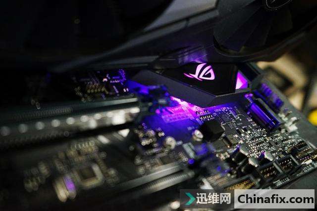

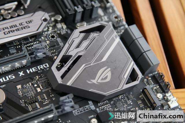

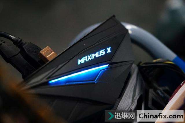

  PCH部分运用了与M9H相同规划的散热片,支持1670万色的AURA灯光特效。
灯光效果展示

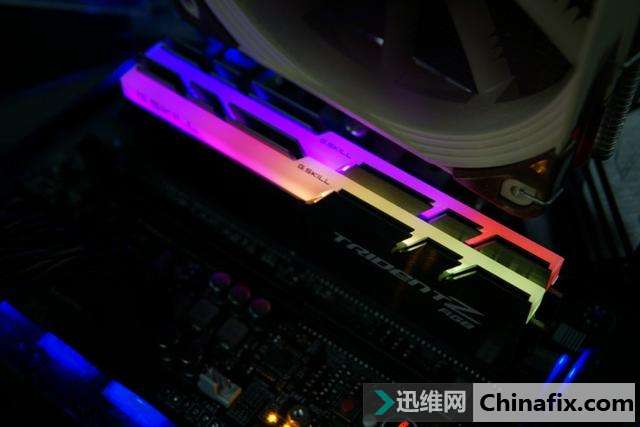

芝奇幻光戟DDR4内存
  内存方面我们运用了来自芝奇的DDR4 3600内存,但为了与之前的测评内容相一致,我们将频率限定在3000MHz进行测验。这款内存也是现在对AURA协议支持最好的内存产品,灯光均匀动态效果也丰富自然。

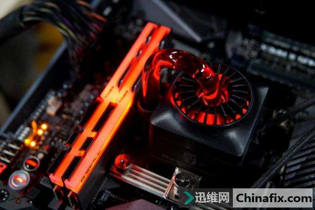

  另外为了对8700K进行稳定超频,我们运用了来自九州风神的Captain 240红色版作为两个平台的散热器。

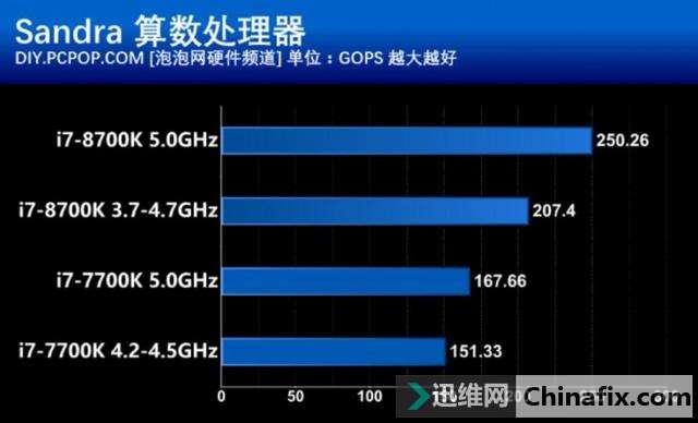

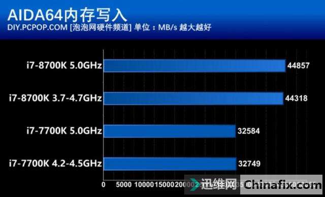

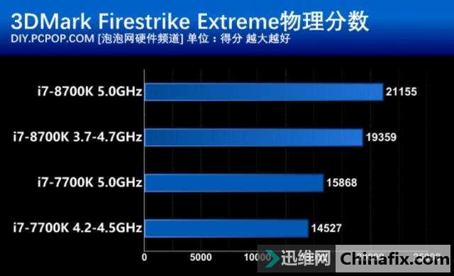

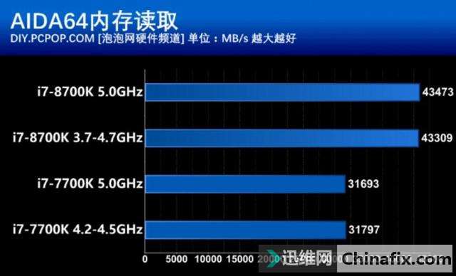

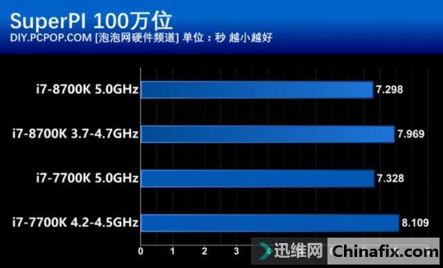

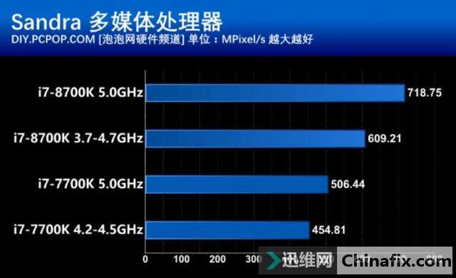

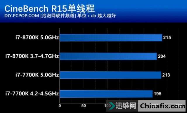

处理器性能测验

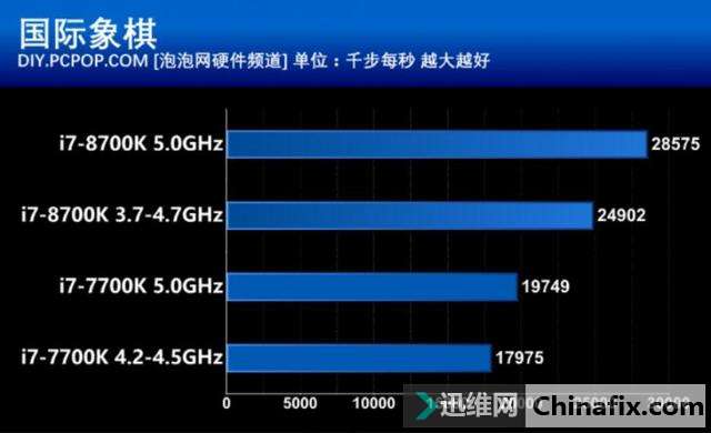

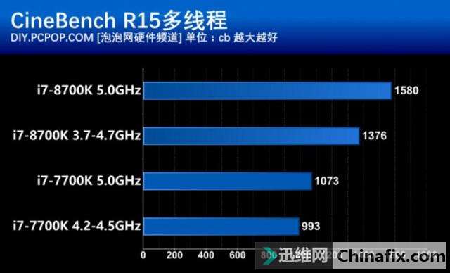

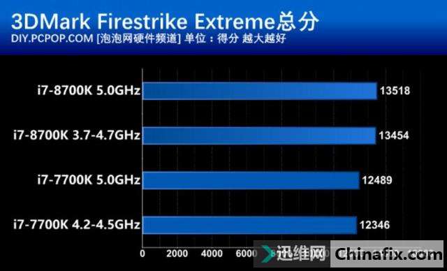

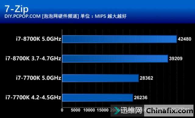

  总体来看,由于物理核心的增加i7-8700K的多线程性能提升非常显著,默频下相比i7-7700K提升高达38%。而单线程性能提升非常有限,基本在5%以内,基本上与睿频提升幅度一致。另外在5GHz同频下,i7-8700K的单线程性能几乎没有提升。这说明这一代的CoffeeLake架构并没有在核心效率上取得显著进展,将重点放在了增加核心后的功耗控制上。

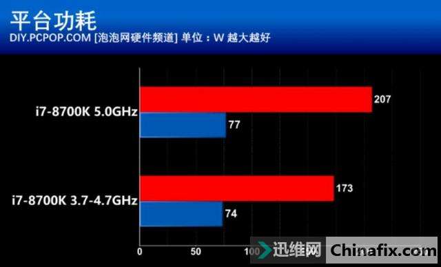

功耗测验
  这部分我们运用AIDA64自带的稳定性测验工具对令处理器满载(不安装独立显卡,运用集成显卡输出),对比功耗水平。
  可以看到,在默频下功耗水平与官方标称基本一致,而超频至5GHz后,满载与待机的功耗差也仅有130W。14nm++工艺的强大可见一斑。
