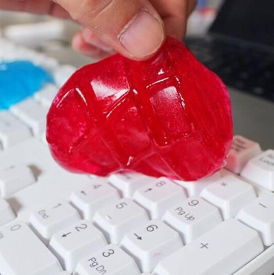

键盘胶除尘很好用,但别买便宜货
  机械键盘键帽脏了,常规做法是拆下键帽,然后浸泡清洁。这样的做法清洁很彻底,不过麻烦不说,在拆空格键,回车键这些大按键时,由于卡钩的存在,既难拆,还容易遗失卡扣等小部件。
  如果键帽没有晾干就装上的话,水还可能渗入按键内,机械键盘最怕的就是水,很容易破坏。而毛刷、USB吸尘器,只能除去干性灰尘,但键盘上的灰尘,往往会因手汗而粘在键帽上,这样,这些除尘方式效果有限。
  键盘胶是个不错的方案,这种胶有一定的粘性,只要放在键盘上稍微压一下,再将它扯起来就可以将键帽,甚至是键帽侧面的灰尘粘出,简简单单,灰尘清理得还挺干净。但需要注意的是,就是这简单的玩意儿,市场上也良莠不齐的。
做到这两点,让你的机械键盘清洁如新
  尤其是夏天,有些除尘胶简直就变成液体,这要用来除尘,贴在键盘上你就根本取不下来,那清理残留就麻烦了。因此,别买太便宜的键盘胶,取出键盘胶时,如果发现键盘胶很粘手,并且在手上有残留的话,那就扔了别用了,否则,事倍功半。

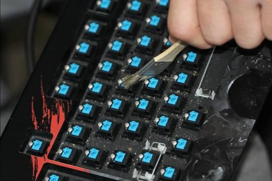

键底残渣,只能先拆键帽
  按键间的缝隙以及我们敲击键盘时的力量,都会让这些残渣,灰尘进入键帽底部。灰尘容易通过按键开口进入按键内部,较大的杂物容易导致卡键,食物残渣和湿的灰尘还会导致按键粘连。
  别以外把键盘倒过来敲,就可以让这些杂物跑出来,毕竟,就按键间小小的间隙,跑出的灰尘只是少部分,其他灰尘依旧会躲在键帽内。根本出不来。键帽表面可以用键盘胶清洁,但是对于键帽下面的部分,就只能拆键帽了。
  小键帽的拆除很简单,只要用拔键器轻轻一拔就可以拔出键帽,即便没有拔键器,用个小螺丝刀轻轻一撬也就起来了,关键是那些较大的按键,为保证按键的稳定性,其内部是有卡扣和铁环固定的,因此,在拉下键帽后,键帽依旧无法取出,没关系,用点力,这时候,卡槽会脱落,键帽就可以取出来了。
做到这两点,让你的机械键盘清洁如新
  取出键帽后,清洁键底就变得简单了,反过键盘用力拍出残渣,用毛刷刷灰尘就行,当然,键盘胶也是不错的选择。清洁完毕后,当然要装回按键,这时候,长按键又是麻烦事,别着急,先将卡槽装入键帽内,然后将按键一端先钩入一端的铁环,再用小螺丝刀轻轻一撬,就可以将另一端也撬入卡槽,这样,键帽就安装上了。什么,安装上的键帽会卡键?注意,键帽卡槽是有方向性的,卡键,说明你卡槽方向反了,换个方向就可以了。
