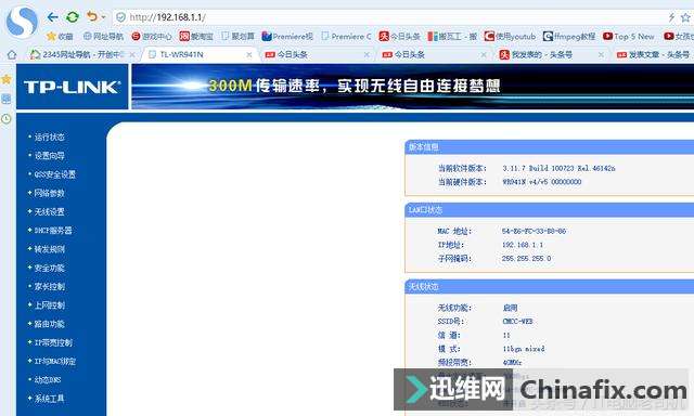

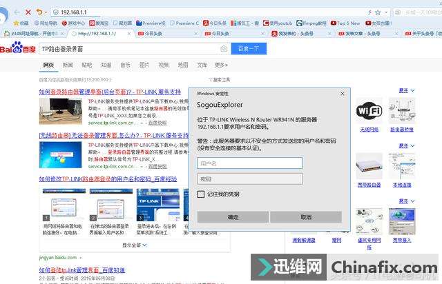

  2、客户公司有一个固定IP地址,IP地址是: 120.33.235.2,此IP地址设置在公司的路由器上。所有电脑通过路由器访问外网。要求和需要是:做一个端口映射,系统管理软件访问120.33.235.2 这个服务地址,并可以直接访问到内网的192.168.1.114电脑。以下及时具体做法:1、输入路由器的IP地址(192.168.1.1),然后进入路由器登录界面,进入路由(如图)
怎么把固定IP地址映射到内网电脑进入设置页面
怎么把固定IP地址映射到内网电脑

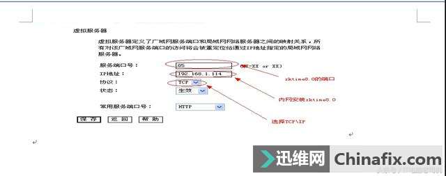

  2、 进入路由器虚拟服务器界面添加一个新条目
怎么把固定IP地址映射到内网电脑
  3、按照以下添加即可。
怎么把固定IP地址映射到内网电脑
