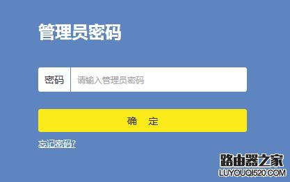

  1.输入管理员密码
TP-LINK路由器的登录用户名密码是什么?
  如果您登陆路由器界面时看到的是此页面,说明:
  该路由器出厂没有用户名和密码,该密码是您刚购买或初次设置路由器时,自己亲自设置的一个6-15位的管理路由器的密码,请尝试记忆、输入该密码。
  如果忘记密码,请参考本文“二、忘记了管理员密码怎么办?”中的复位方式将路由器复位,复位之后重新登陆会提示您重新设置管理员密码,设置好管理员密码即可登陆界面。
  注意:部分登录页面背景色调为白色或绿色。

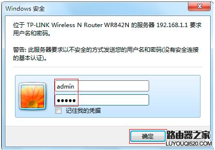

  2.输入用户名和密码
  该路由器默认的出厂登录用户名和密码均为小写字母“admin”,请尝试输入“admin”进行登陆;如果无法登录,说明修改过该登录的用户名或密码,请运用修改后的用户名和密码登录。
  如果忘记了修改的用户名、密码,请参考本文“二、忘记了管理员密码怎么办?”中的复位方式将路由器复位,复位之后运用“admin”即可登陆界面。

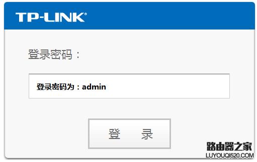

  3.输入登录密码
  该路由器默认登录密码为“admin”,没有用户名;一般该登录方式用于迷你路由器。如果运用“admin”无法登录,说明修改过该登录密码,请运用修改后的登录密码登录。
  如果忘记了修改的密码,请参考本文“二、忘记了管理员密码怎么办?”中的复位方式将路由器复位,复位之后运用“admin”即可登陆界面。

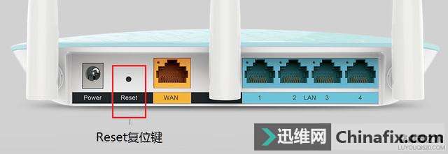

  在路由器壳体背面接口找到路由器的Reset复位键(部分路由器为Reset小孔),如下图:
路由器通电状态下,按住RESET键5秒以上,观察到指示灯全亮(部分路由器为系统指示灯同时快闪)后,表示复位成功。(RESET小孔要运用回形针等尖状物按住)。

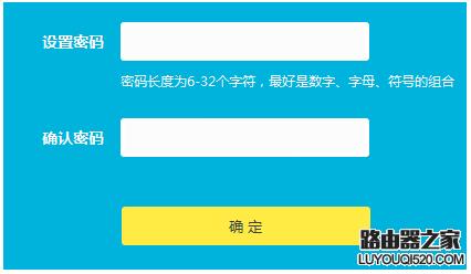

  复位之后重新登录,路由器要求您设置一个管理密码,对于较老版本的路由器,会要求输入默认的管理密码(admin)。请确认复位成功。我司常见“默认登录密码”提示框见下表:
  登录提示框
  默认用户名
  默认密码
  无用户名
  无默认密码,首次登录时需要自己设置6~15位管理员密码
