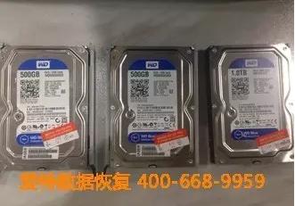

  滁州定远某单位,SQLSERVER 2008 R2数据库破坏。该单位负责人在网络上联系我们,据他描述,该单位的浪潮服务器共有5块硬盘,其中三块盘是做的RAID5,存放系统和部分数据文件,后来由于储存空间不够,新加了两块硬盘,未添加到RAID,目的是为了给数据库不断增量保证空间充足,最近这两块盘坏了一块盘,数据库整个无法运用,数据库大小281G。
浪潮服务器数据库破坏,爱特工程师奋战三天终于成功恢复数据!
  客户想要恢复数据库文件,根据我们工程师的经验,恢复希望还是非常大的,只是需要一些时间。在三天之后,经过工程师的努力,客户数据库数据终于恢复出来了,下面小编简单记录下恢复过程。
  通过运用WINHEX工具对RAID组三块硬盘分别做完整物理镜像备份,计算RAID参数,虚拟RAID环境并导出数据库文件,运用PC3000-UDMA完整镜像破坏的物理硬盘,在搭好的SQL2008 R2环境下测验数据库,发现有数据表破坏,手工修复数据库表错误,检查数据库有无一致性错误,成功修复281G数据库文件,数据查询正常!
