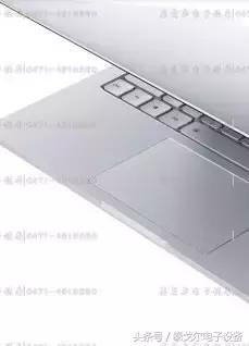

  无线网络开关和快捷键
  为了降低功耗.增加电池续航时间.很多新型笔记本都规划了无线网络开关.在默认的情况下是关闭的;有些无线开关还规划得很隐蔽.用户很难发现它们。
  很多笔记本规划了快捷键(一般为Fn F5).只有按下快捷键后才能启动无线网卡.只有先打开无线开关.才能正常连接无线网络。
