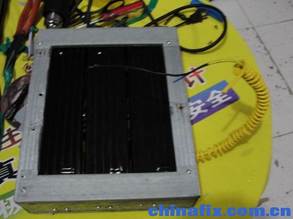

分享自制曲线BGA返修台过程
ptmanager 2010-12-29 09:19
分享自制曲线BGA返修台过程
来源:迅维网 维修间

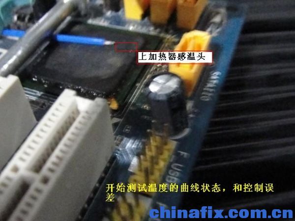

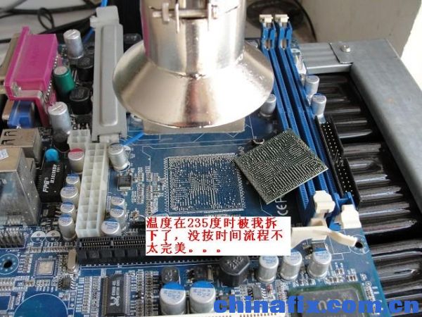

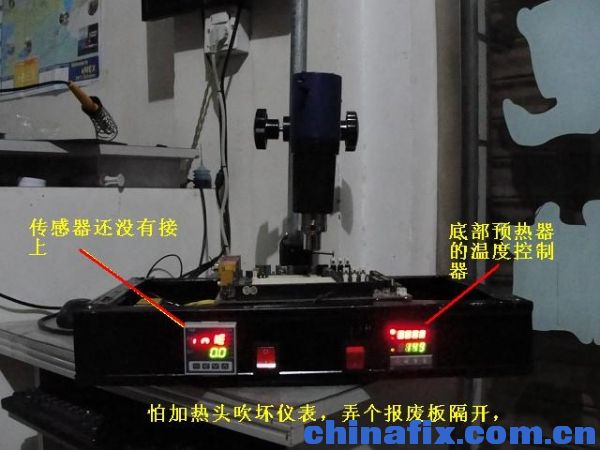

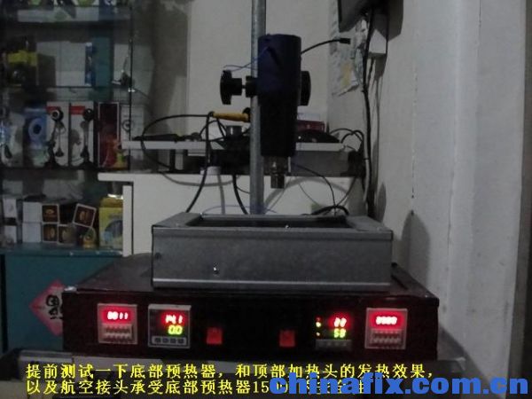

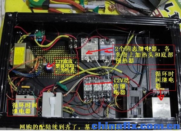

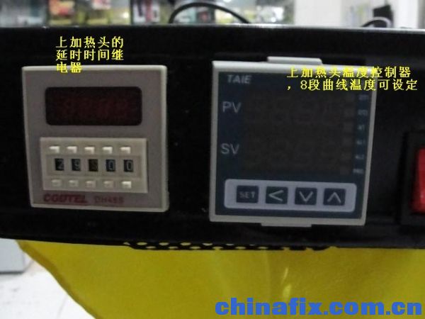

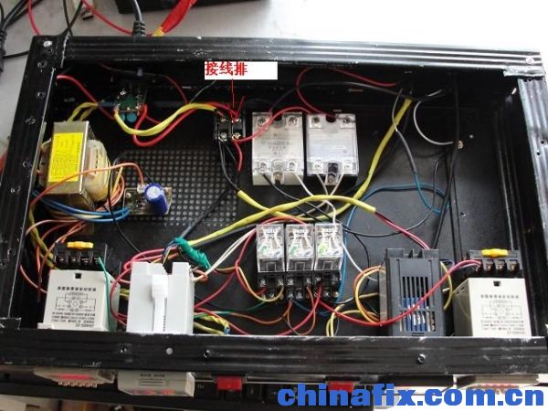

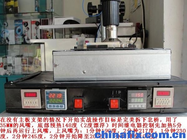

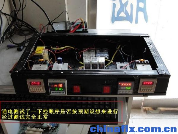

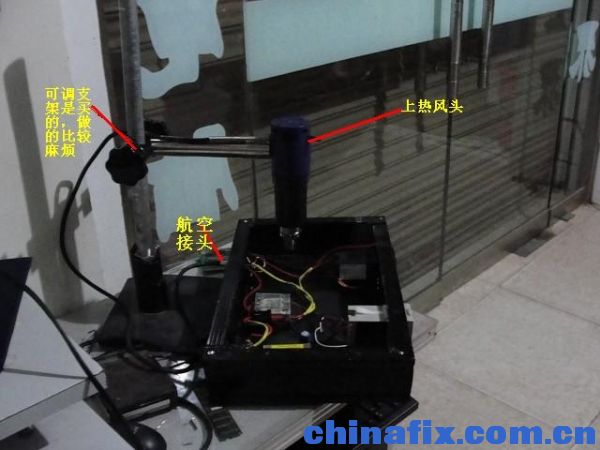

  材料有:

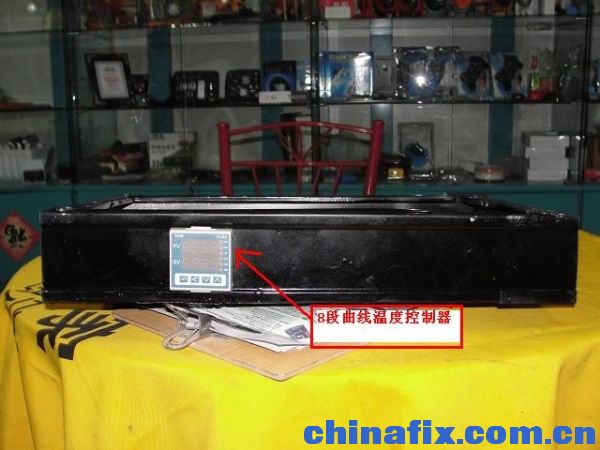

  曲线温度控制器*1个=450元

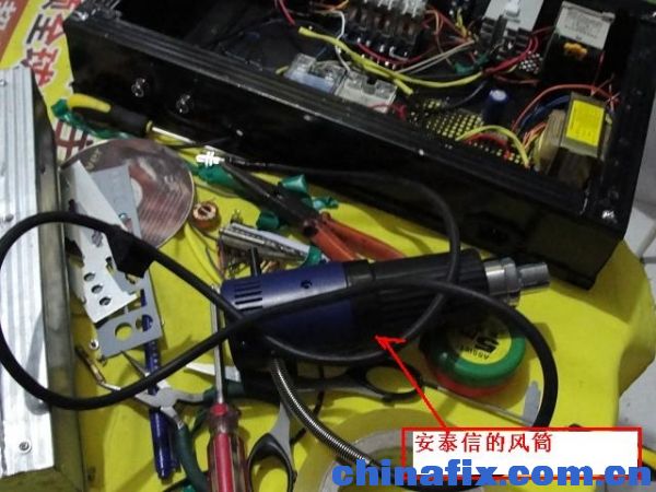

  安泰信8205 风枪手柄*1个=73元
  铁氟龙K型感温线+普通温控器=72元
  发热砖240MM*60MM一起3个=90
  固态继电器*2个=75
  时间继电器*2个=77元
  机械继电器*3个=19元
  前后上下调节支架*1组=100元
  风嘴1个33MM+1个44MM不锈钢=134
  2个电源开关+2个航空接头+2个接线排=26元
  薄槽铁6米,=26元
  1142元合计,可完美拆焊无铅。

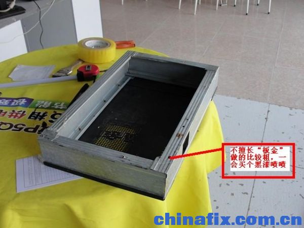

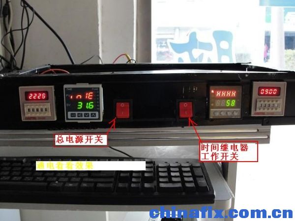

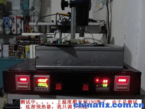

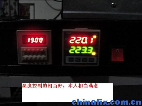

  重新表明,因不是准备销售的,所以,外观粗糙,不太美观,本人是从经济角度出发,经过测试已经成功修复3片显卡,一片945,望有经验的大侠相互交流,给我指点指点
原作者: 人在边缘 来自: 迅维网

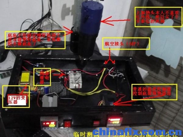

引用 人在边缘 2010-12-28 17:37
看来制作的太不好了,SF就自己坐吧,太失望了
引用 维修牛牛 2010-12-28 17:50

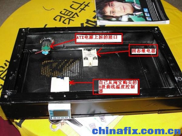

楼主能把安装的电路图发上来吗
引用 人在边缘 2010-12-28 17:53
对不起,本人曾在03年的打工时,在台湾矽美自动化制做过这样的控制BGA返修台,还带Z轴自动升降,这次是自己卖电脑 修电脑要用了,不想投太多钱,就自己做了,比较粗糙,也没有画图纸
如果实在想要我可以花点时间绘制个草图出来
引用 xjy2872 2010-12-28 18:01
安泰信8205风枪手柄由于用的是有刷直流电机,风速不稳,建议换无刷电机的手柄
引用 人在边缘 2010-12-28 18:03
回复 xjy2872 的帖子
多谢,那我考虑用软的风管连接上涡轮风机,刚好我有个直径40MM的涡轮风机
引用 自强宇空 2010-12-28 18:09
你的东西我感觉有点陌生。
引用 一杯2锅头 2010-12-28 18:18
上风嘴的风扇用的也是那12V变压器的电压吗?如果是的话恐怕拆大的桥或者775CPU座子
不太行,而且变压器的电压输出会不稳定,听着安泰信的马达要死不活的样子很纠结。
最好搞个16V左右的开关电源做能量,然后LM317T做一个调速开关,爽多。
引用 一杯2锅头 2010-12-28 18:23
还有那风嘴,感觉贵多,而且还要移动主板来适应风嘴的位置。
参考一下我的帖子那个风嘴,直接用那种镀锌废开关电源做的,360°移动,爽多。{:3_56:}
引用 人在边缘 2010-12-28 18:43
多谢大家指点,受教了

引用 风的声音 2010-12-29 00:00

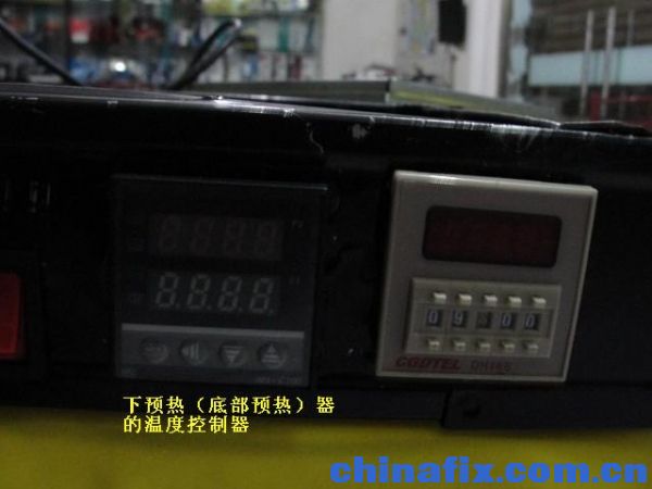

450的温控器是什么型号?为什么不直接用410
引用 armada 2010-12-29 10:12
这个挺不错,楼主能不能帮加工一个,300块的加工费
引用 人在边缘 2010-12-29 11:22
回复 armada 的帖子
这个还没有完善,等我配上了变频马达自动升降加热头后再说吧

引用 帅帅电脑 2010-12-29 14:33
最好再搞个夹具,不然很容易变形。
