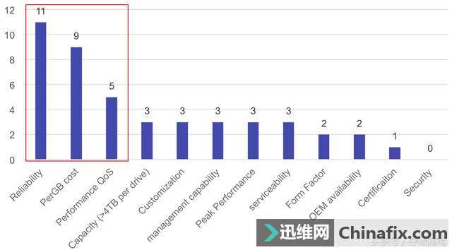

  这份报告里面采访了15个顶级的数据中心的客户或者OEM厂商,对被采访者询问了12个问题。这12个问题的具体内容请参考文章底部的表格。
  针对上述12个问题,15家被采访客户的结果显示,可靠性(Reliability)、单GB成本(Per GB Price)、性能服务质量(QoS)称为了客户在采用NVMe SSD最为关心的三个点。
懂客户的心思,才能赢天下|NVMe固态硬盘客户要求只有这些!
  那么,问题来了,针对可靠性、单GB成本、性能服务质量这三点怎么做,才能满足客户的需要呢?我们来一步步的说。

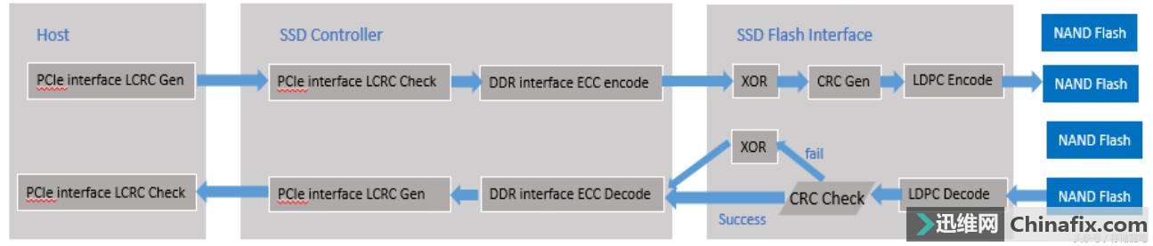

  为了保证NVMe SSD的可靠性,在数据传输的整个路径上都有数据保护措施。
  (1)Host与SSD之间的PCIe接口协议中,有LCRC保护。
  (2)SSD主控内部的DDR包含了ECC纠错措施。
  (3)SSD闪存接口有异或(XOR)编码方案, CRC, LDPC等。
  (4)除了上面的措施外,数据在SSD内部传输时,也会加上"保镖"PI,随着保护数据的安全。

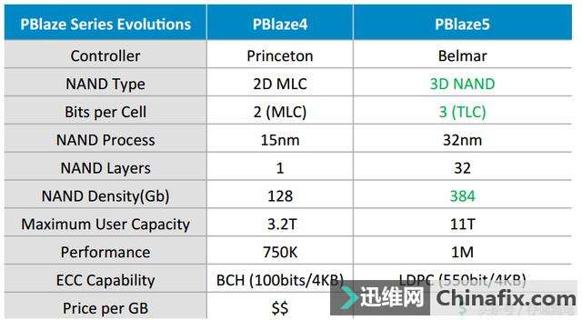

  单GB成本
  如何控制成本,也是客户采购过程中,不可避免要斟酌原因。随着3D NAND的飞速发展,现在第二代(64L/72L)3D NAND已经进入市场,第三代(96L or More)3D NAND也在研究中。依靠3D NAND的成本优势,单GB成本会越来越低。
  下图是Mamblaze PBlaze4和PBlaze5采用NAND种类的对比:

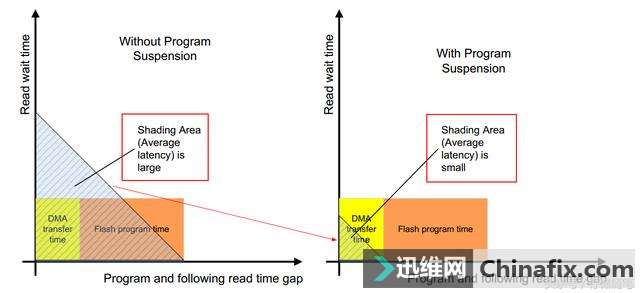

  针对这一项Mamblaze作了两部分的努力,第一就是引入Program Suspend.意思就是,如果客户要读数据的时候,如果有数据正在写入,这时候先暂停写入,满足数据读取的需要。我们从下图看到,采用Program Suspend之后,读取延迟大大降低了。

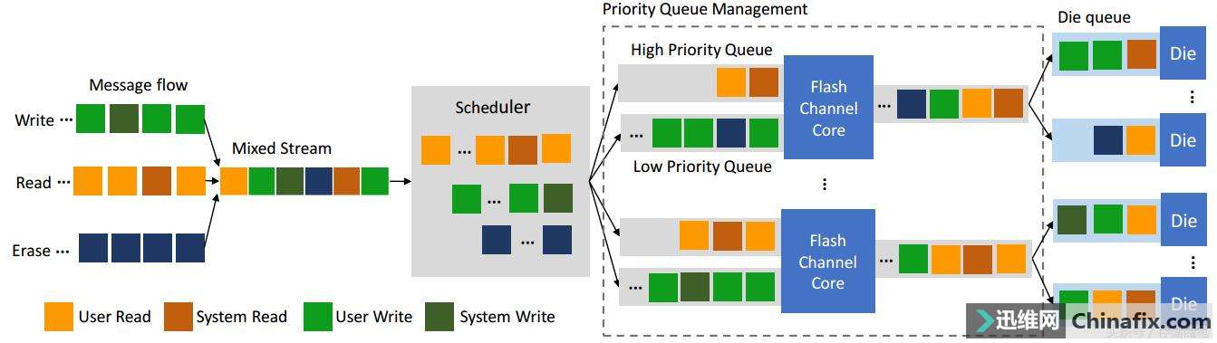

  另外一方面,引入队列优先级管理。传统的队列管理模式如下图左,所有的读,写,擦除动作都是混在一起等待执行。引入队列优先级之后,把读命令放在高优先级的队列,把写和擦除的动作放在低优先级队列,这样做的好处,同样是为了降低读取延迟,获得更好的QoS体验。
