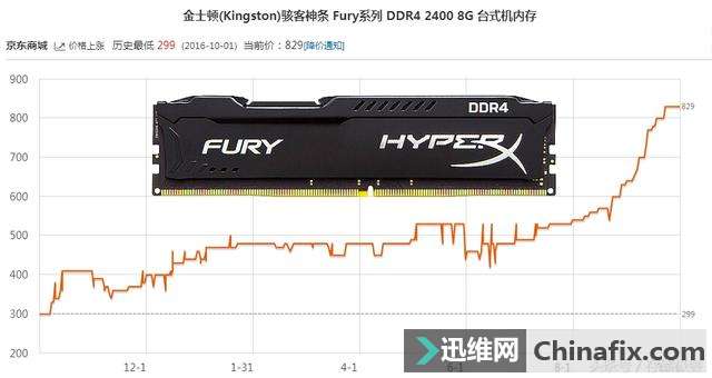

  Intel第八代酷睿处理器即将在10月5日上市,不过网友们讨论的最热门话题却是内存贵上天了,买得起处理器买不起内存啦!单条8G DDR4内存从299一路涨到829,天了噜!

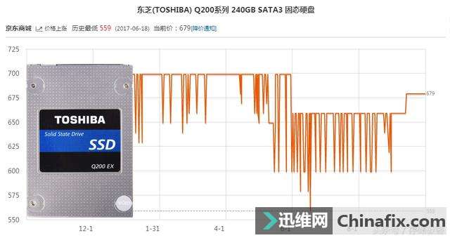

  抱怨固态硬盘涨价?跟内存比起来我宁愿买固态硬盘好吗?今天小编要跟大家讨论的就是如果预算不够,内存与固态硬盘应该如何选择和取舍。

  经过前几年的白菜价,有些小伙伴已经屯好16G,淡定的坐看内存疯长,也有朋友手握DDR3内存想升级却面临买不起DDR4的窘境。单条8G内存突破800元让人伤不起,如果先配4G内存省出预算买固态硬盘怎么样?

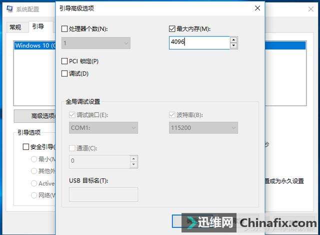

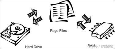

  虚拟内存是一项很古老的技术了,通过硬盘弥补内存的不够是过去内存短缺时代的发明。以上面的ToshibaQ200 240G固态硬盘为例,通过实测看看它能否部分取代内存。测验在i5 6600K平台上进行,系统安装了8GB DDR4内存,可通过系统设置主动限制可用容量到4GB,模拟8G内存搭配机械硬盘和4G内存搭配固态硬盘两种情况。

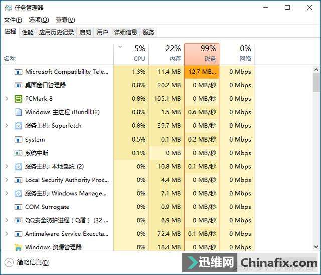

8GB内存搭配机械硬盘整机性能:
  机械硬盘在开机后磁盘占用长时间保持99%,要等好一会儿才能恢复正常。

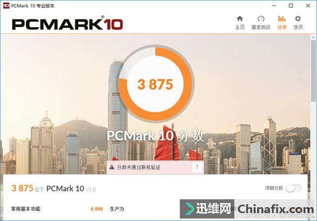

  PC Mark 10整机性能测验评分:3875分,其中常用基本功能6990,生产力6514,数位内容创作3468。

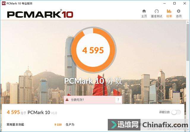

4GB内存搭配固态硬盘整机性能:
  在系统配置当中手动限制系统可用内存容量,同时系统安装到ToshibaQ200 240G固态硬盘上。固态硬盘开机进入桌面速度非常快,同时任务管理器中磁盘占用也会快速回落,无需等待。
买不起内存?先来块固态硬盘吧
  可用内存容量的降低加上固态硬盘的增益,最终PC Mark 10整机性能评分4595分,其中常用基本功能9220,生产力7885,数位内容创作3622,分别比8GB内存+机械硬盘时提升18.6%、31.9%、21.5%和4.4%。数位内容创作分数主要受到测验平台缺少独立显卡的影响。

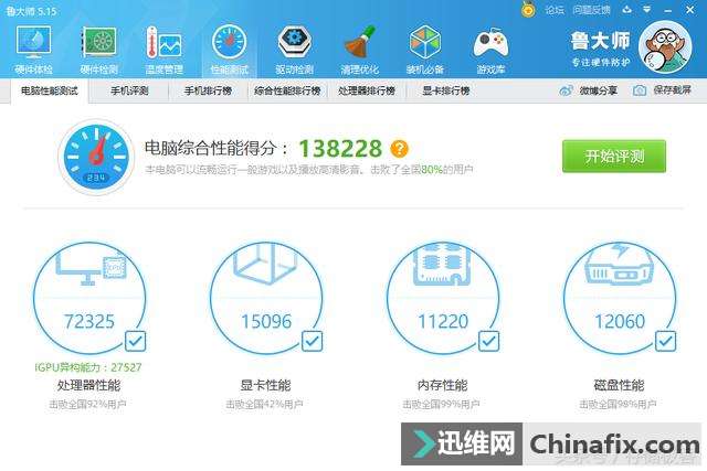

  内存容量从8GB降低到4GB,系统盘从机械硬盘升级为ToshibaQ200 240G固态硬盘,鲁大师评分提升到了138228,击败全国80%的用户。

  对于一些家庭用户来说240GB容量能够装下常用的软件,如果配合云盘或NAS扩展容量,单颗固态硬盘也能取代机械硬盘地位,用600多元的Toshiba8通道、MLC闪存240G 闪存固态硬盘,换掉4GB内存容量和一块慢如牛的机械硬盘,这个取舍储存极客认为划得来。当然如果日后内存价格下降,再补一根4GB内存也是更好的。
