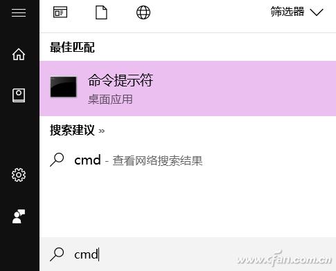

  在开始菜单输入cmd(Win7下在运行中输入cmd)回车进入命令提示符模式。

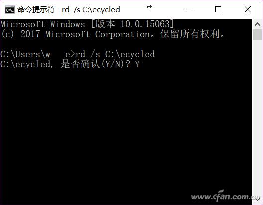

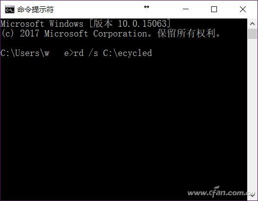

  在命令提示符模式中输入“rd /s C:\ecycled”命令,注意中间空格,同时,小编在例子里输入的是C:\,这要根据自己的实际情况,比如提示D盘的破坏,那就要将命令中的C:\改成D:\。
还有这种操作?回收站报错要这样弄
  此时提示是否确认,这一步其实就是删除驱动器盘符中对应的回收站隐藏文件夹,选Y确认回车后,重新启动电脑即可重新建立一个全新的回收站隐藏文件夹,报错提示也就不会再出现了。
