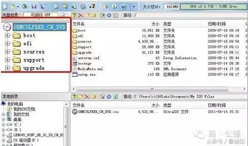

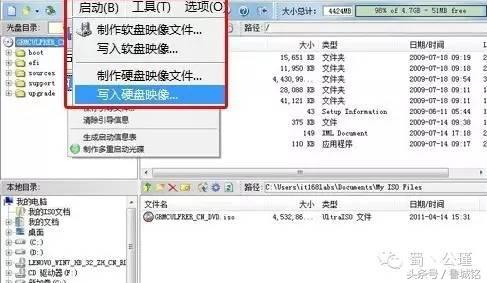

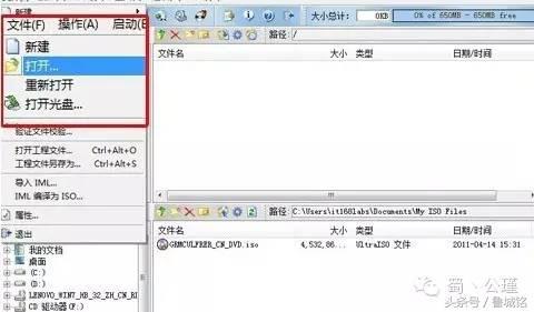

  也不要解压(会破坏引导的),下载UltraISO
  运行UltraISO后,依次点击【文件 - 打开】,找到已经下载好的想要写入U盘的系统镜像文件(一般是.ISO格式的),如图:
电脑重装系统的方式
电脑重装系统的方式
电脑重装系统的方式

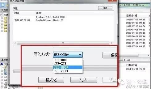

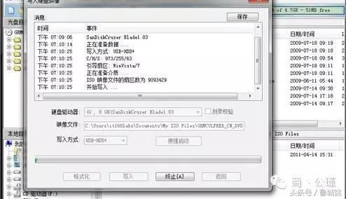

  执行【写入硬盘映像】后,在下面的【消息】列表中找到你已经插入的U盘,选中它。在【写入方式】一项中有四种模式,选哪个主要取决于你的主板支持的启动类型,可以在刻录前进BIOS看一下,注意有的主板需要插入U盘才会显示支持的类型。一般选择HDD+就可以了,选择完成后,点击【写入】
电脑重装系统的方式

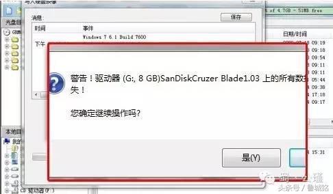

  点击【写入】以后,会弹出提示,提示你U盘将会被格式化,如图:
  务必提前把U盘里的数据备份。
电脑重装系统的方式
  点击是,开始写入,写入完成后会显示刻录成功,这时你的U盘功能就相当一个系统安装盘了!可以用它安装系统了!

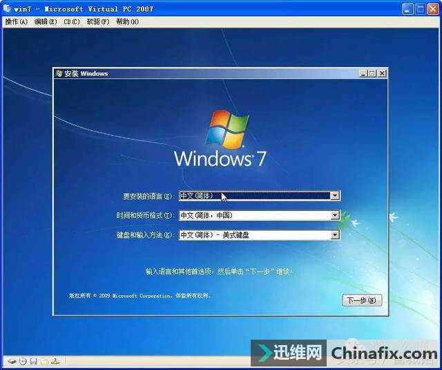

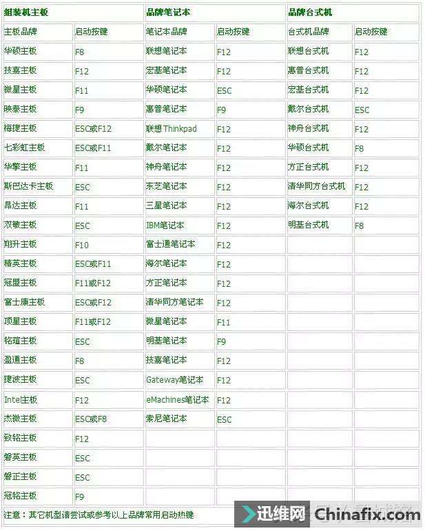

  装完后,重新启动电脑,进入BIOS页面,进去后找到USB开头的那个点击回车,不一样的计算机进如BIOS按键不一样,如图
电脑重装系统的方式
  直接“下一步”

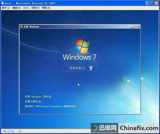

  点击“现在安装”
电脑重装系统的方式

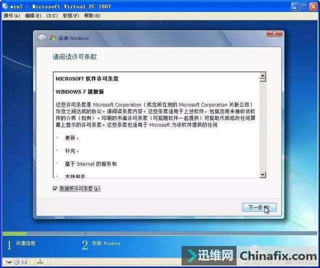

  我接受许可条款

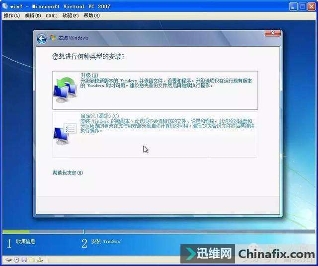

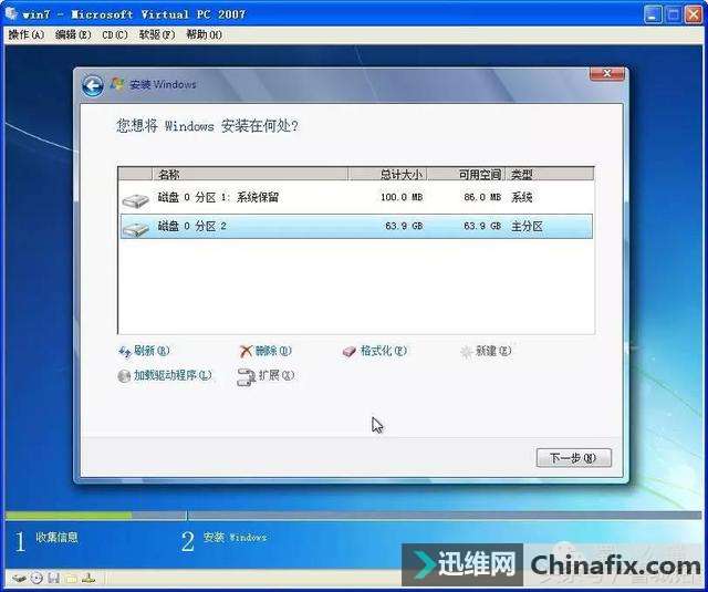

  选择自定义(必选)
电脑重装系统的方式

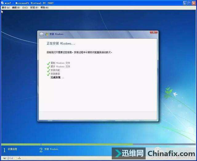

  选择分区,默认选择C盘
电脑重装系统的方式

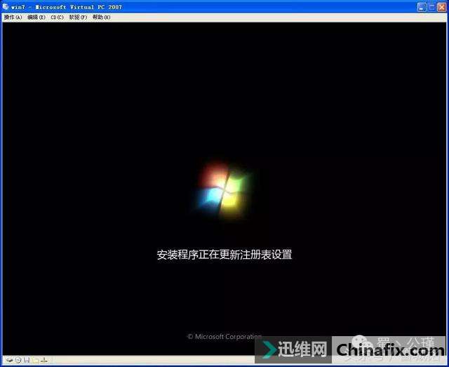

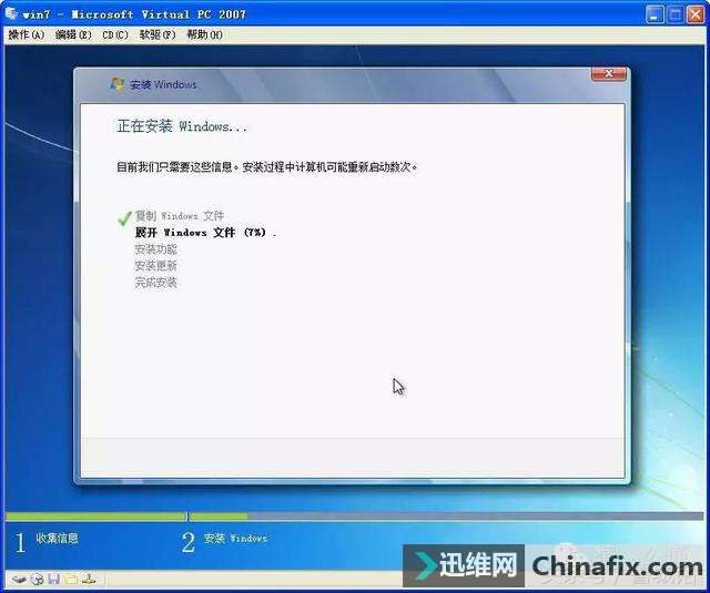

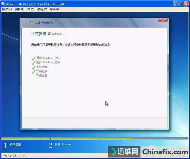

  等待…
电脑重装系统的方式

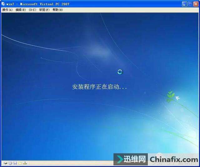

  等待... ...
电脑重装系统的方式
  继续等待……
电脑重装系统的方式
  继续等待……
电脑重装系统的方式
  继续等待……
电脑重装系统的方式

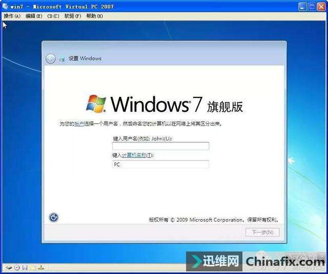

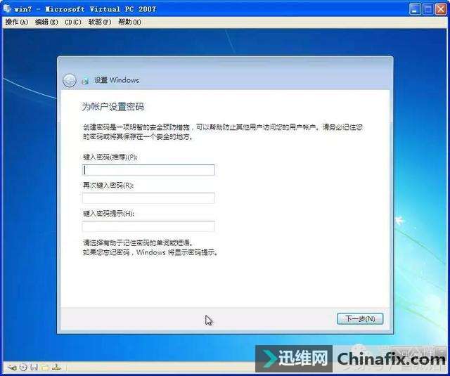

  输入用户名
电脑重装系统的方式
  设置密码(可选)不要密码的话,直接下一步

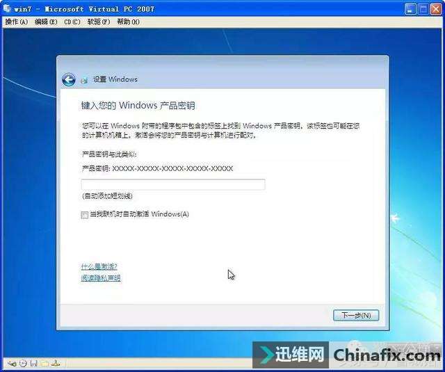

  密钥(有的话直接输入,没有的话直接下一步,装好以后可以用系统激活软件激活)

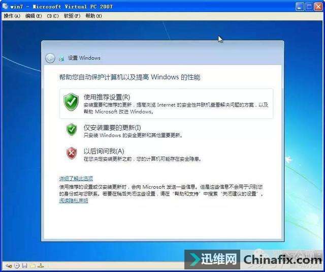

  设置windows保护(自己选择)

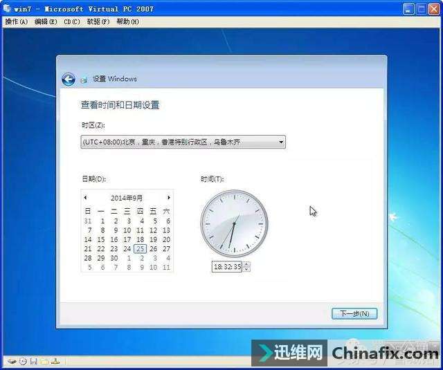

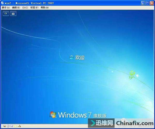

  设置时间:直接下一步
电脑重装系统的方式

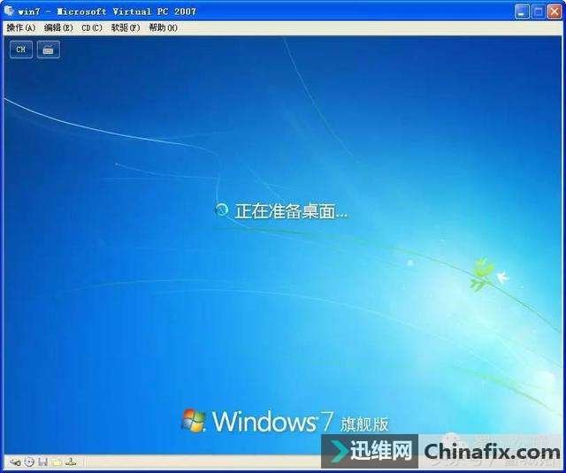

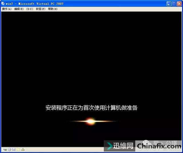

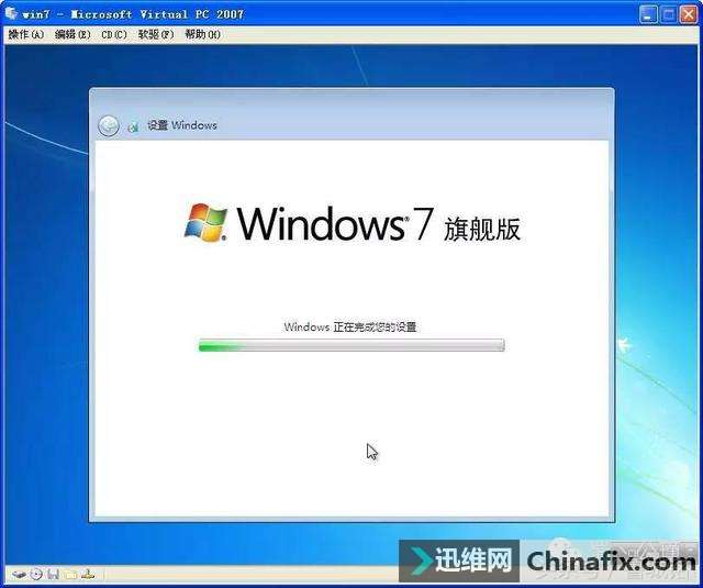

  然后一直等到完成
电脑重装系统的方式
电脑重装系统的方式
电脑重装系统的方式
  完成!
