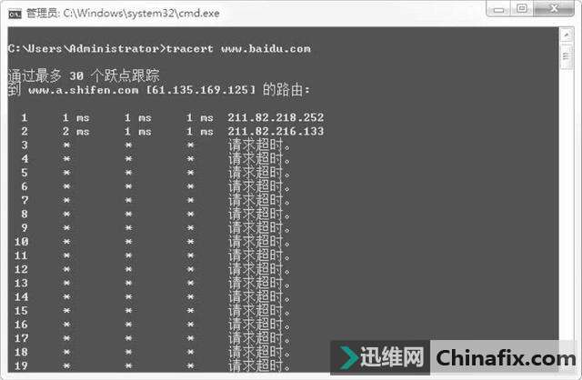

  2.1.3 测验路由路径——Tracert
  Tracert命令也是Win操作系统自带的命令,它通过递增“生存时间(TTL)”字段的值,将Internet控制消息协议(ICMP)回应数据包或ICMPv6消息发送给目标,可以确定到达目标主机的路径。路径将以列表形式显示,其中包含源主机与目标主机之间路径中路由器的近侧路由器接口。近侧接口是距离路径中的发送主机最近的路由器的接口。
  1. 跟踪路由
  Tracert命令通过跟踪目标主机的方式,确定到达目标主机所需的路径。当网络出现问题时,运用Tracert命令可以确定出现问题的具体位置,找出在经过哪个路由时出现了问题,从而使网络管理员缩小排查范围,因此也是网络问题排除过程中常用的一款小工具。
  Tracert命令的运用很简单,在命令提示符下运行如下命令:
  tracert主机名或IP地址
  即可看到所经过的路由及运用时间。
  默认状态下,tracert可以显示30条记录。例如,跟踪网站www.baidu.com的路由。
《网络维护》IP内置网络
图2-8 跟踪路由
  当ICMP数据包从本地计算机经过多个网关传送到目的主机时,Tracert命令可以跟踪运用的路由(路径),但并不能保证或认为数据包总遵循这个路径。Tracert是一个执行速度比较慢的命令,每经过一个路由器大约需要15 s。
   提示
  用户在运用Tracert命令检测网络的过程中很可能会遇到“Request timed out”的提示信息,出现这种情况,既可能是由于当时网络稳定性差,也可能是由于所到达的路由器设置问题。如果连续4次都出现该提示信息,则说明遇到的是拒绝Tracert命令访问的路由器。
