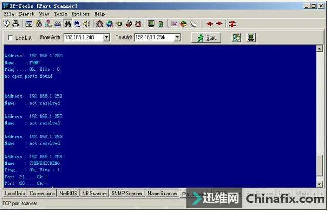

  7.端口扫描
  安全问题是网络的头等大事,通常情况下,端口是入侵者最容易的攻击点。因此,应时刻监控网络内所开放的端口,发现漏洞并及时修复。端口扫描功能可以扫描一个IP地址或IP地址段。
  选择“Port Scanner”选项卡,分别在“From Address”和“To Address”框中分别输入要扫描的起始IP地址和结束IP地址,单击“Start”按钮,即可开始扫描该IP地址段,并显示如图2-22所示扫描结果。
《网络管理》综合IP链路查询
图2-22 扫描端口
  如果某个IP地址的“Name”显示为“Ok”,说明该计算机已经连接到了网络,并在“Port”中显示出所开放的端口。如果显示为“not resolved(没有解析)”,则表示该计算机可能没有连接到网络或没有开机。如果所扫描到的计算机没有端口处于开启状态,则显示为“no open ports found”(没有找到打开的端口)。
