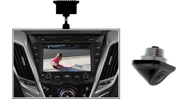

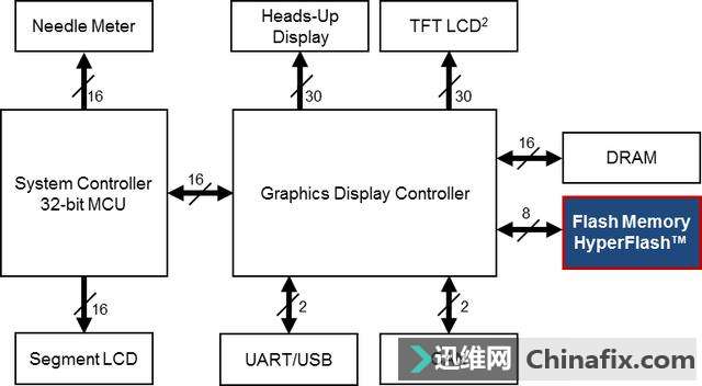

  针对提升驾驶安全性的高级驾驶辅助系统 (ADAS) 的市场发展快速增长。现在,大部分ADAS 使用主要是基于摄像头(如最常见的倒车摄像头)来协助驾驶员识别附近的危险情况(见图 1)。此外,还有更加先进的传感摄像头,为驾驶者提供自动防撞、车道更换和停车等辅助功能。由于汽车越来越自动化,传感摄像头市场估计将继续扩大。与观察型摄像头相比,传感摄像头需要更为复杂的处理程序,因此需要高效 SoC 来支持这种先进技术(见图 2)。市场对高密度、高性能 NOR 闪存的需要也将随着使用规模的扩大而连续增长。
如何选择最佳汽车使用闪存
  图 1:现在,高级驾驶助理系统 (ADAS) 利用观察型摄像头来协助驾驶员识别附近的危险情况。
如何选择最佳汽车使用闪存
  图 2:与观察型摄像头相比,传感摄像头需要更为复杂的处理程序。因此,市场对高密度、高性能表现的SoC 和 NOR闪存的需要日益增加。

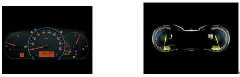

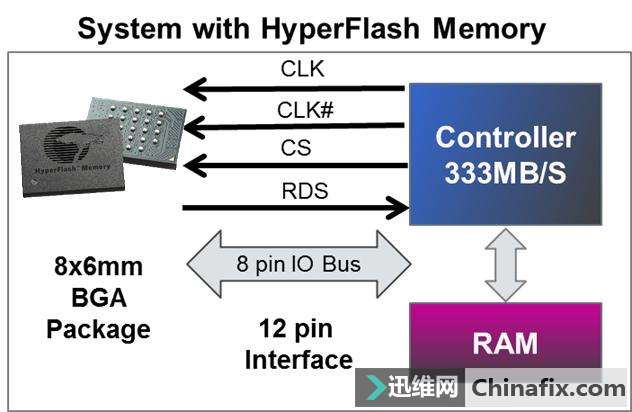

  较早以前,汽车运用指针式仪表器向驾驶员显示信息(见图 3)。如今,越来越多新款式汽车运用配有辅助显示器的数字仪表盘或嵌入式仪表板,在屏幕上显示指针式仪表器。数字仪表盘通常为12英寸或以上的全高清显示器,因此嵌入式显示器的尺寸也在不断增大。相应地,更大的显示器尺寸导致系统需要处理更多的内容。这意味着单凭控制 MCU 的嵌入式闪存将无法处理负载量。我们需要外置的高密度 NOR 闪存来支持当今最先进的数字仪表盘,这进一步增加了市场对NOR 闪存的需要(见图 4)。
如何选择最佳汽车使用闪存
  图 3:传统意义上,汽车通过模拟指示器为驾驶者显示信息(左)。如今很多汽车都安装了全 TFT-LCD 液晶显示屏嵌入式仪表。
如何选择最佳汽车使用闪存
  图 4:更大尺寸的数字仪表盘显示器可处理更多的内容。单凭控制 MCU 的嵌入式闪存将无法处理负载量,因此需要外置高密度 NOR 闪存。

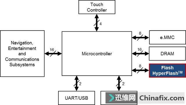

  传统的信息娱乐系统运用 NOR 闪存来储存引导代码、使用程序以及实时操作系统。Linux 操作系统(适用于 Android 系统)被广泛使用于信息娱乐系统中,大大增加了操作系统所需的内存。由于内存增加,操作系统不可以再单独储存在 NOR 闪存中。为了满足操作系统和使用对储存带宽的需要,e.MMC 卡和 SD 卡在信息娱乐系统中的使用日益普及。然而,工程师需要注意的是,eMMC 和 SD 卡不能完全满足高速运行,因此需要把高速运行的引导代码和其他功能储存在 NOR 闪存中。
如何选择最佳汽车使用闪存
  图 5:信息娱乐系统需要引导代码、实时操作系统和使用程序代码。
如何选择最佳汽车使用闪存
  图 6:信息娱乐系统广泛运用 Linux,显著增加了操作系统的内存需要量,因此无法单独运用 NOR 闪存。需要高速运行的引导代码及其他功能要储存在 NOR 闪存中以满足处理时限。

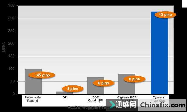

  HyperFlash 内存可以提供高达 333MB/s 的高速读取性能来搞定以上问题。HyperFlash 内存比赛普拉斯 GL512S 并行 512Mb NOR 闪存等传统并行 NOR 产品的读取性能快三倍,比赛普拉斯 FL512 SPI512Mb NOR 闪存的 QSPI 产品快五倍(见图 8)。
如何选择最佳汽车使用闪存
  图 8:HyperBlash 与 HyperBus 的速度比其他内存替代方案的快三到五倍,同时保持运用最少的引脚数。
