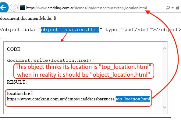

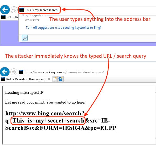

  作为“破鼓万人捶”的一个典型,微软公司年迈的 Internet Explorer 浏览器再一次被攻击者们给盯上,曝出了一个可被第三方记录用户浏览习惯的 bug 。据 Web 安全专家 Michael Caballero 在近日的一篇博客文章中所述,该 bug 会在页面加载恶意 HTML 对象、并结合兼容性模式元标签页时出现。当用户访问黑客或广告站点的时候,会被允许定制的 HTML 或 JavaScript 代码。
IE又曝出bug:其会泄露用户的浏览习惯!
  一段代码运行之后,该恶意标签页可在无意中捕捉原本旨在主浏览器窗口中可用的信息。
  结果就是,攻击者(和其它攻击方)也可借此劫持主机用户的数据,将它用于其它恶意活动、或为广告目的而收集用户数据。

  Caballero 已经提供了一份供任何人“调试”该 bug 的代码,感兴趣的网友可以戳这里去实验一下(传送门*1)。
