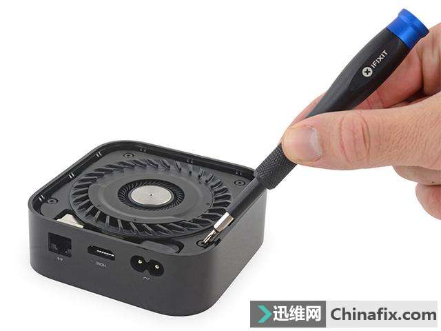

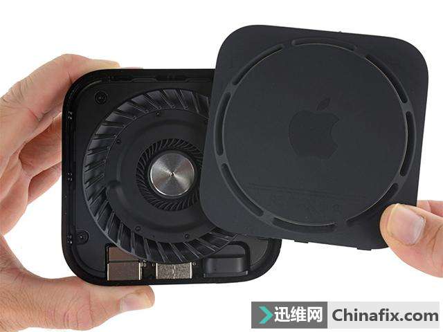

  Apple TV 4K的拆解就很简单了,把底盖拆掉就行了,迎面而来的是一个大风扇。这个散热风扇要比旧款里面的要更大,看来播放4K HDR内容让内部硬件带来更大发热量,而且苹果还加入EMI屏蔽保护,应该是为了防止对音视频信号造成干扰。iFixit说这个风扇的结构规划像TRON(创战纪)里面的圆盘武器,你们觉得呢?什、什么?更像甜甜圈?

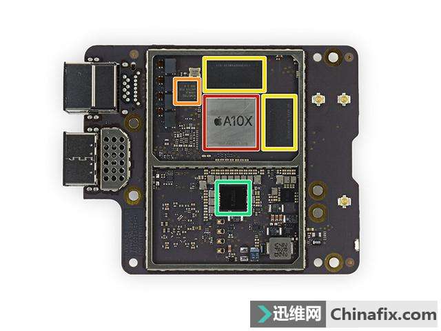

  散热风扇下面就是主板了,这次Apple TV 4K最核心的改进便是主板上那颗A10X处理器了,现在10.5和12.9英寸的iPad Pro上也有用到,为6核架构,10nm工艺制程,在Apple TV 4K上的主频不知会不会更高。
Apple TV 4K功能没啥特别,但要看看这个最强电视盒子的内部

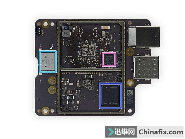

  主板上还有一块博通BCM55762雷电转千兆网+USB 3.0的芯片,来自SK Hynix 2GB+1GB总计3GB的LPDDR4内存,储存为Toshiba的32GB闪存,另外主板背面有DP1.2转HDMI 2.0芯片和Wi-Fi/蓝牙芯片。

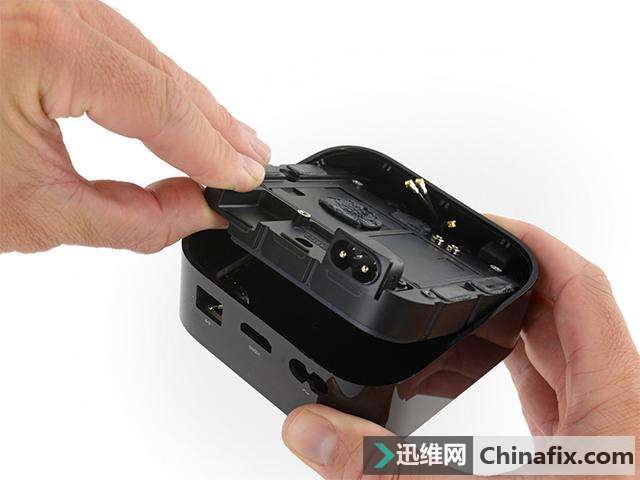

  在供电部分,Apple TV 4K的规格为12V、1.083A,这比前代的0.917A要高了,但电路板规划和原来的基本是一样的,AC-IN接口是用线连接到电路板,非直接焊接,便于维修。

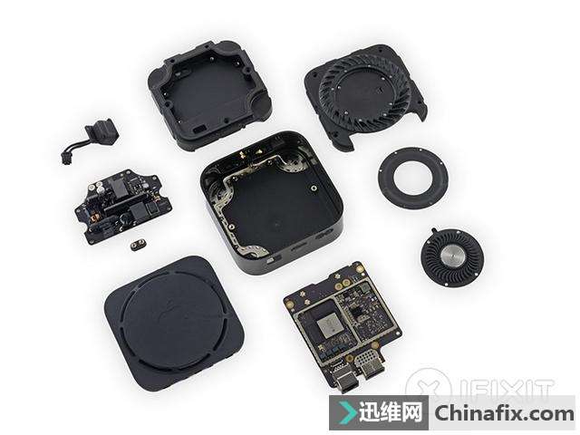

  iFixit给Apple TV 4K的可修复评分为8分,采用塑料卡扣很容易拆开,部件模块化容易更换维修,螺丝都是标准的六角形,但不好的地方是主要零件是焊在逻辑板上,接口有问题的话可能要board-level的焊接甚至整板维修。
