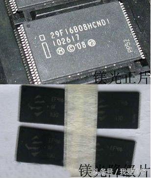

  晶圆生产出来后是否合格就分别成为了“塬片”与“黑片”。塬片是价格较高的产品,而黑片因为被当做垃圾,价格非常低,是按照吨计算的。这些有问题的die经过下游封装厂测验、筛选,还能再利用的部分就可以留下封装了。

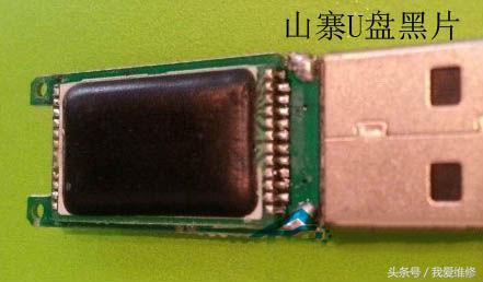

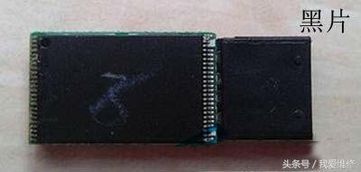

  u盘黑片是指u盘芯片在出厂时被定为次品,没有打上工厂标签和芯片型号的u盘,黑片不是原厂封装的,可用的部分会以晶圆的形式流出到是下游厂商自己封装,所以外观看起来就很粗糙,而且往往不打标。
关于u盘黑片和白片,你知道多少?
  这样的芯片u盘通过各种渠道流通到市面上,这种u盘通常会被商家通过技术处理做成一个可以正常运用的产品,以此来降低商品成本。很多廉价的MP3、U盘,即采用黑片制作而成。购买这种颗粒制作的U盘也等同于赌博

  白片NAND,降级片,品质还是有一定保证,再经过筛选,那么在性能与寿命的指标还是可以接受的,由于黑片NAND的可靠性非常差,售出的U盘返修率偏高,但凭借价格优势,山寨U盘依旧有一定销量。
  u盘黑片和u盘白片都是在生产商制造过程中淘汰的产品,只有u盘正片是厂家制作出来并检测合格的产品。正品的NAND中是不能有白片的。但晶圆厂为了回收一部分制造成本,也会将未打标的颗粒白片给下游渠道,然后这些渠道再将白片上打上其他标识。所以说,黑片与白片其实都是芯片制造过程中产生的边角料,黑片是在塬料阶段就被淘汰的部分,白片则是成品后再检测不合格的瑕疵品。我们都知道,边角料也有利用价值,那么这里面就有了一个产业链,也就是晶片行业的废品回收再利用。
