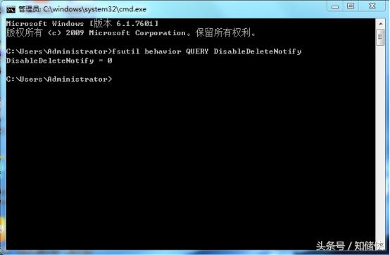

  1.如何查看SSD TRIM的状态
直观的看看,固态硬盘TRIM功能的意义何在
  以管理员身份运行CMD,输入fsutil behavior query disabledeletenotify,按ENTER执行命令。下行显示Disabledeletenotify=0表示TRIM为开启状态,disabledeletenotify=1表示,TRIM为关闭状态。
  2.手动开启SSD TRIM的状态
  如果你刚查询了TRIM状态,你可以按方向键,按向上,出现刚查询时输入的命令,然后把query改成set,Disabledeletenotify后空格再加上0。fsutil behavior set disabledeletenotify 0。

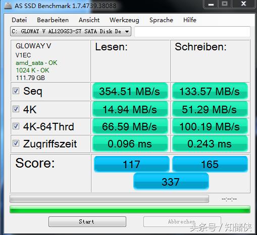

  TRIM开启状态,SSD的速度测验。

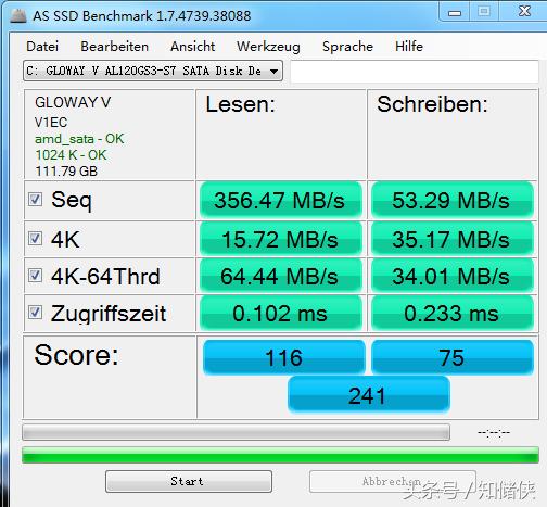

  为了简单的看一下TRIM对SSD性能的影响。我将TRIM关闭一天。
  (TRIM关了马上又开的测验能看出什么差别?那些说TRIM意义不大的人就是这样测验的。)
  然后再次测验SSD的速度。
  通过,TRIM开启和不开启时SSD的速度对比。我们可以看出,TRIM开启或关闭,可能对SSD的读取速度影响不大。
  但是却对SSD的写入影响巨大,SSD开启TIRM和不开启TRIM的连续写入速度整整相差近80MB/S,而4K随机写入也相差16MB/S。不开TRIM时SSD的写入速度整体下降近50%。
  是否开启TRIM严重影响SSD的写入速度。
