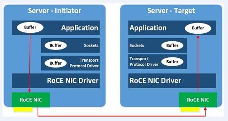

  云盘的读写离不开网络传输。运用 TCP socket 传输数据时,大部分的延迟都是由网络协议栈带来的,且网络协议栈太复杂,难于优化。相对于传统的 TCP socket 数据传输,RDMA 技术可以将使用程序 Buffer 中的数据直接拷贝到网卡内存并发送到远端,远端把数据 DMA 到使用的缓存中,相当于在使用之间建立了更快速更直接的通道,如图所示。通过上面的工作原理可以看到,运用 RDMA 做数据传输有以下几个优势:
  1) zero-copy:数据不需要在网络协议栈的各个层之间来回拷贝,这缩短了数据流路径。
  2) kernel-bypass:使用直接操作设备接口,不再经过系统调用切换到内核态,没有内核切换开销。
  3) none-处理器:数据传输无须处理器参与,完全由网卡搞定,无需再做发包收包中断处理,不耗费处理器资源。
  腾讯云专门开发了针对 RDMA 的超高性能网络框架,可以充分发挥 RDMA的传输优势。在 4K-16K小 IO 场景下,相对 TCP 网络延迟下降 50%,同时有超过 5 倍的性能提升。25Gb 网络让云盘的理论读写带宽达到 2.5GB/s以上,可以让一台云主机的多块盘同时跑出极限性能。

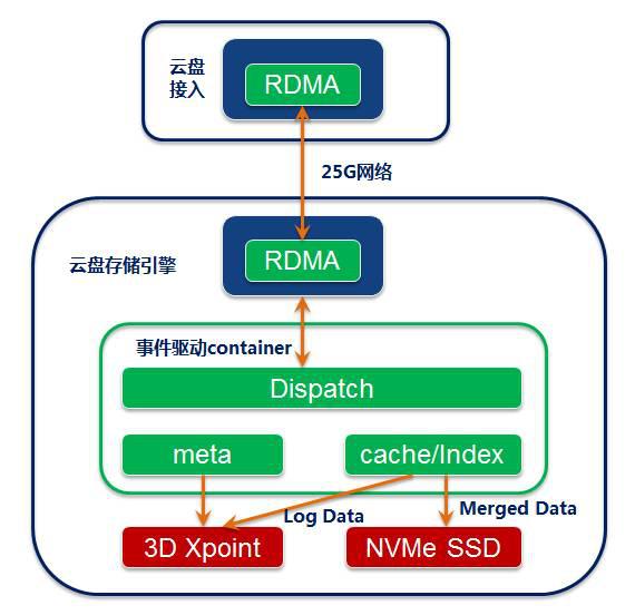

  4.云盘系统架构
随机IOPS高达20万,腾讯云SSD云盘如何炼出业界顶级性能?
  云盘接入层和储存节点通过 RDMA 传输数据,腾讯云专门开发了针对RDMA 的超高性能网络框架,满足超高 IOPS 下的数据传输需要;Dispatch 模块用来进行多副本的数据分发同步;3D Xpoint 盘和 NVMe SSD 盘分别负责日志元数据和用户数据的储存。整个系统从规划上尽量缩短 IO 的中间路径,运用 RMDA 和 SPDK 将 IO 从耗时的网络内核栈和 IO 内核栈中解放出来,消除 IO 路径上的瓶颈点,将后端汹涌澎湃的 IO 能力送达云主机。
