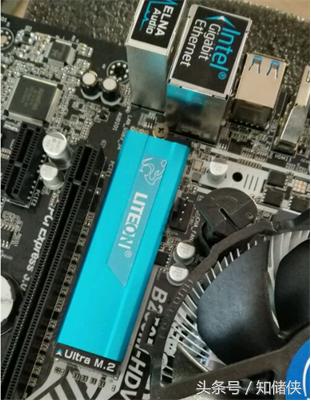

  许多玩家反映:建兴T10不勾选“关闭设备上的Win写入高速缓存刷新”这项不行,速度降得了厉害;三星的961 NVMe SSD也是......
NVMe固态硬盘速度狂跌,都是缓存策略惹的祸

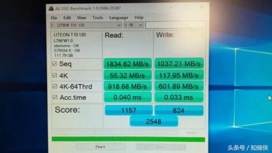

  勾选“关闭设备上的Win写入高速缓存缓冲区刷新”后:
  建兴T10勾选“关闭设备上的Win写入高速缓存缓冲区刷新”与否速度整整相差700MB/S。如果不勾选这项SSD性能会降低70%。
  此为一例。甚至有的玩家不清楚要勾选“关闭写入高速缓存缓冲区刷新”,导致自己的NVMe SSD竟然只有100/200MB/S的速度!我想这些玩家当时一定气得快要原地爆炸了,TMD还不如一个SATA SSD呢,这是闹哪样呢!
  所以大家一定要记得运用NVMe SSD如果发现速度超低,那么一定要勾选“关闭写入高速缓存缓冲区刷新”项来试一试,也许速度就回来了。

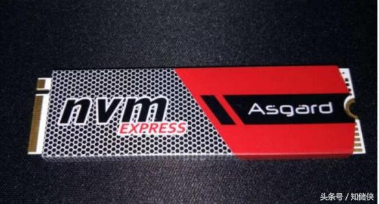

  也有例外,现在就我所知,阿斯加特(Asgard) AN系列NVMe SSD是不用“关闭设备上的Win写入高速缓存缓冲区刷新”的。

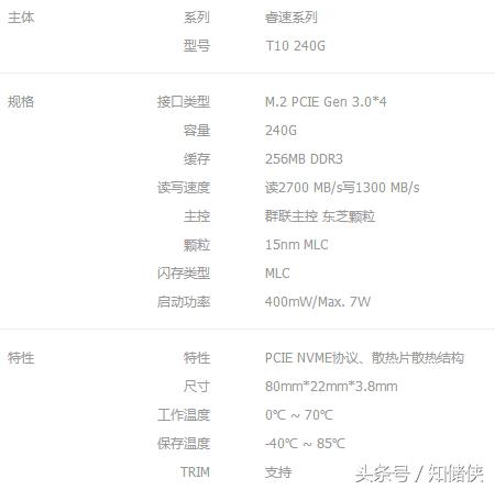

  下面是建兴T10的参数:

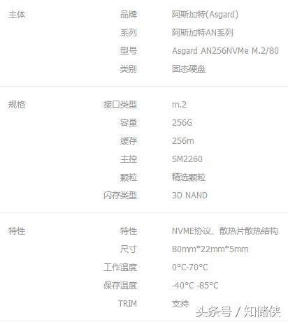

  我们来看看建兴T10和阿斯加特AN系列 NVMe SSD的主要的相同和不一样。
  相同之处:
  1.价格都为799。
  2.读写速度也一样的。
  不一样之处在于:
  1.阿斯加特NVMe SSD主控用的是SM2260,建兴T10用的是群联主控。
  2.建兴T10用的是MLC闪存?真是Unbelievable!799的SSD用MLC真是已经不能用有良心来形容了!此时良心已经不能说明问题了!简直是有爱心,有一颗泛滥的爱心!
  3.另外,阿斯加特AN系列NVMe SSD和建兴T10的缓存都是用的DDR3 256M,缓存类型和大小是相同的。但是阿斯加特AN系列NVMe SSD不用“关闭设备上的Win写入高速缓存缓冲区刷新”,这从侧面反映出阿斯加特AN系列NVMe SSD的缓存品质和性能应该是非常优秀的。阿斯加特AN系列NVMe SSD作为一款入门级NVMe SSD但却配备了高品质、性能的优秀缓存,可见阿斯加特对自己的首款NVMe SSD的性能和品质是非常在意的。
