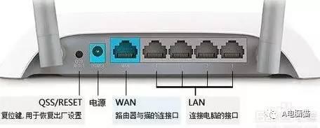

  路由器背后有很多插口,但只有两类:只有一个的WAN,有多个的LAN,WAN是进口,连morden(猫),LAN是出口,连电脑。

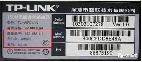

  连接完成后,就打开电脑的浏览器,在地址栏内输入:192.168.1.1(具体看路由器背后铭牌的标识,后台默认账号密码也在那里通常默认是admin/admin)

  如果设置后忘记了密码和账号,可长按上上图中的QQS/RESET按钮恢复出厂,见所有灯齐闪即可输入账号密码进入后台界面

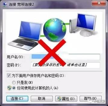

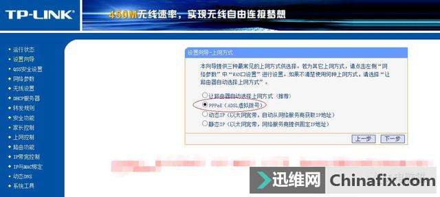

  然后点击设置向导,一步一步走就行了其中有个PPOE自动拨号功能,非常实用就是不用每次开电脑都要手动拨号,开机即可自动连接网络上网

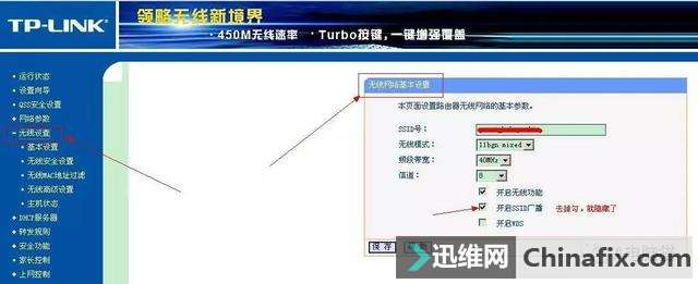

  SSID,就是你无线WiFi的名字无线模式,有的叫信号强度频段带宽,可以不管~信道~嘿,这是个有意思的东西很多人发现,自己家无线WiFi信号不差,可是用起来怎么就是那么费力呢?

  搞定办法也很简单,选择最后的11或13固定信道~开启SSID广播:如果不想被人蹭网的话,可以在连接完所有设备后,选择隐藏SSID~这样别人是看不到你的无线WiFi的,至于WDS,它是用于多个路由器之间桥接的简单来说,就是你家房子太大了,
