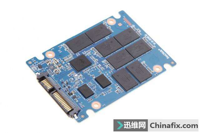

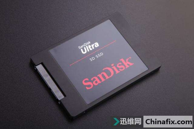

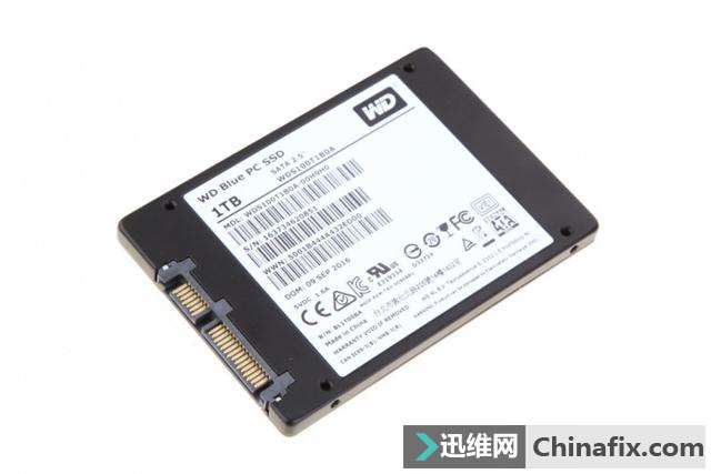

  西数Blue/闪迪Ultra硬件规格其实是完全相同的,都采用了闪迪的BiCS 64层堆叠TLC闪存颗粒,容量250GB、500GB、1TB、2TB,主控为Marvell 88SS1074,提供2.5寸/7毫米SATA、单面M.2 2280两种形态(闪迪的只有前者),均走SATA通道。
闪迪/西数同时推3D NAND SSD!两款1TB新品首测
  性能也完全一致,连续读写最高560MB/s、530MB/s,随机读写最高95000 IOPS、84000 IOPS,最大写入量100TBW、200TBW、400TBW、500TBW,三年质保,但都没有加密技术。

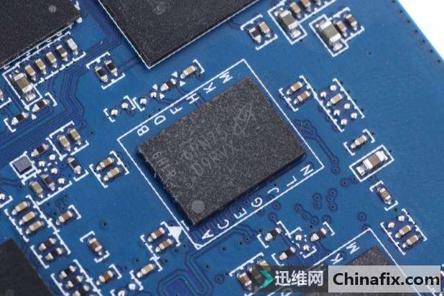

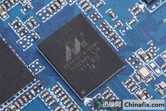

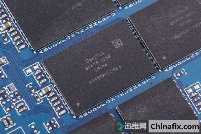

Marvell 88SS1074主控
  88SS1074是Marvell第五代SATA主控,运用28nm CMOS工艺制造,支持DEVSLP休眠技术,支持15nm工艺的SLC/MLC及TLC闪存,还支持3D堆栈闪存,支持ONFI 3/Toggle DDR 2闪存接口,支持256bit AES加密,主控支持Marvell第三代的NANDEdge纠错及LPDC低密度奇偶校验技术,这对TLC闪存SSD尤为重要。
  在闪存颗粒与缓存方面,则采用闪迪原厂研究的3D NAND闪存颗粒,单颗容量128GB,以及美光的缓存颗粒。

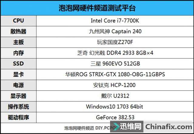

  测验平台方面此次运用了Z270主板+I7 7700K处理器平台搭配,详细配置如下:

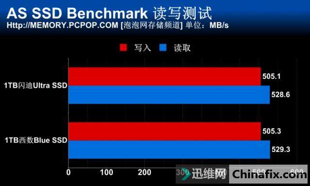

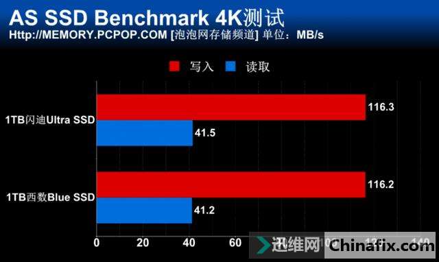

  AS SSD Benchmark:是一个专门为SSD测验而规划的软件,可以测验出固态硬盘的连续读写性能,包括单线程和多线程下的4KB小文件的传输性能等等,成绩显示可以分为两种,一种是MB/S的形式,另一种是IOPS形式。
  AS SSD Benchmark测验下,在读写性能上,1TB西数Blue SSD与1TB闪迪Ultra SSD的成绩非常相近,主要也是因为两款产品的规划相同的原因,读取可达近530MB/s,写入也均超过了500MB/s,在4K小文件读写性能测验中写入达到116MB/s,读取超41MB/s。

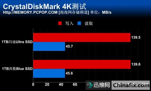

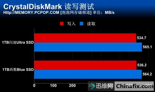

  CrystalDiskMark:这是一款比较主流的硬盘基本性能测验工具,通过五次测验取平均值,因此拥有较高的准确率。对于连续传输率,这款软件的测验是比较准确的。这里我们采用1000MB数据量的测验。
  CrystalDiskMark测验中,1TB西数Blue SSD与1TB闪迪Ultra SSD的读写能力与4K读写表现依然出色,读取达到了560MB/s以上,写入超530MB/s。在4K小文件读写性能测验中写入达到将近140MB/s,读取45MB/s。

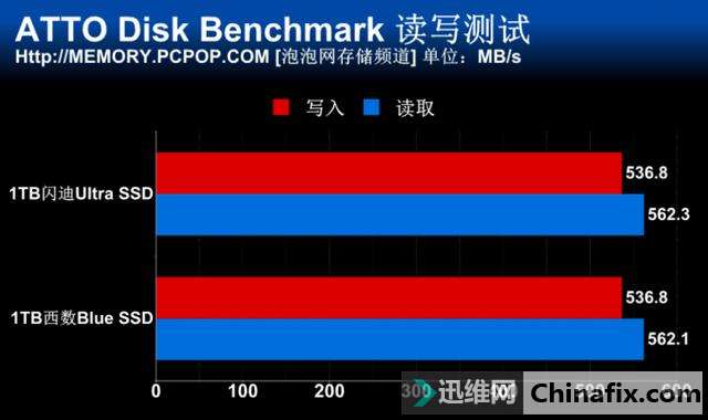

  ATTO Disk Benchmark:一款简单易用的磁盘传输速率检测软件,可以用来检测硬盘、优盘、储存卡及其它可移动磁盘的读取及写入速率。采用分级测验模式,让测验结果更加精准可靠。
  ATTO Disk Benchmark测验下,1TB西数Blue SSD与1TB闪迪Ultra SSD读取也都达到560MB/s,写入超530MB/s。

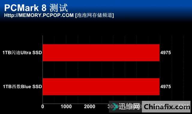

  PCMark 8:是现在PC性能最全面最系统的专业的测验方式之一,通过正版注册软件可单独测验硬盘性能。PCmark 8内置主流游戏载入测验,以及Photoshop,Adobe InDesign,Adobe After Effects,Adobe lllustrator,微软Office Word、Office Excel、Office PowerPoint等十项测验。硬盘性能评估用时较长,测验成绩有较高参考价值。
PCMark 8成绩均为4975
