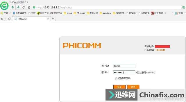

  路由器都有一个管理地址(路由器的背面或说明书上有),一般默认地址为:192.168.0.1或192.168.1.1,这个地址是用来配置路由器的,在浏览器中输入管理地址,再输入管理账号密码(一般管理账号、密码默均认为:admin),如下图:

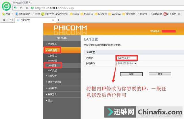

  登录以后,按照下图标准进行修改管理地址,然后保存

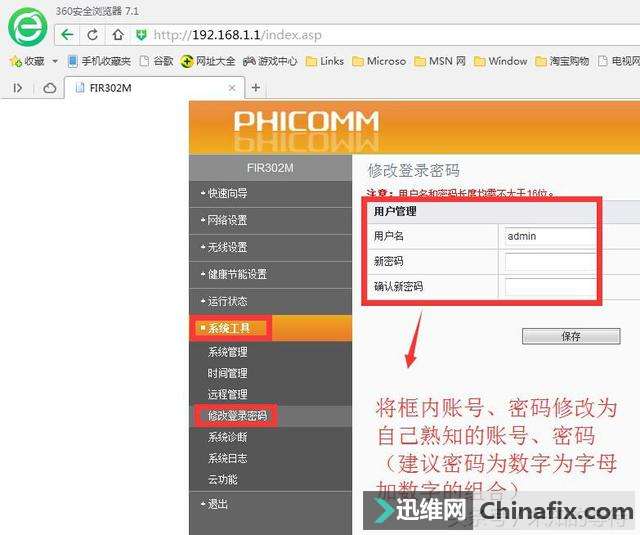

  保存之后,按照下图继续修改路由器管理账号、密码,然后保存

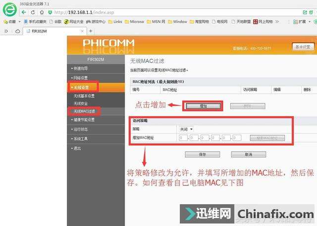

  4、【绑定MAC】 不在你绑定MAC地址之列的电脑、移动设备将无法连接上网(除非蹭网者知道你的设备的MAC地址,然后将设备的MAC修改成你的设备MAC)
设置如下图:

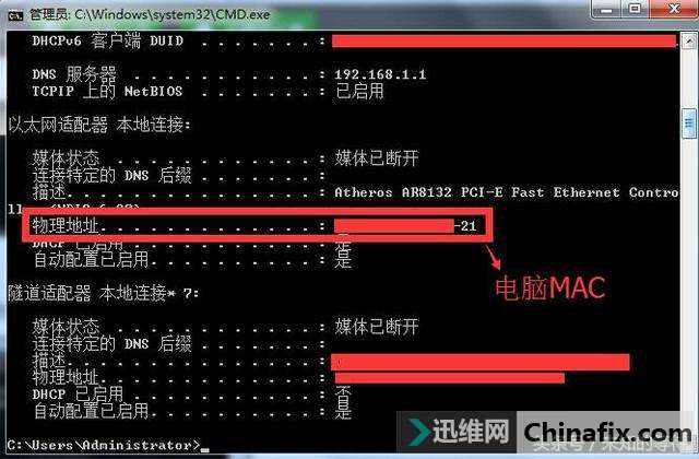

  如何查看本机MAC地址:点击电脑桌面右下角【开始】图标,在搜索框中输入CMD,跳出命令提示符框,输入ipconfig/all 即可查到本机MAC地址,移动设备的MAC地址请到移动设备中查看,见下图
