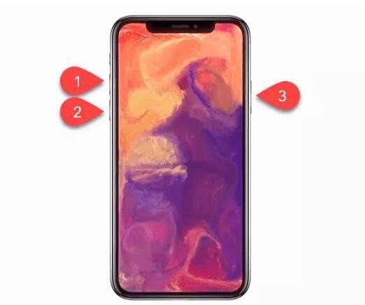

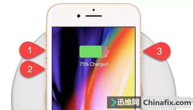

  iPhone X、8、8 plus强制重新启动方式:
  1、按压一下「音量键增加(+)」键。(不用连续压住)
  2、按压一下「音量键降低(-)」键。(不用连续压住)
  3、长按压右侧的「电源」键约10秒后,直到屏幕变暗,出现Logo在放开。
  注意:3个步骤都要在音量图案消失前按完,就可强制重开机,如死机时,看不见画面,就通过手感按压即可。
