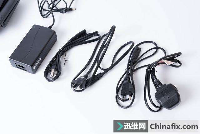

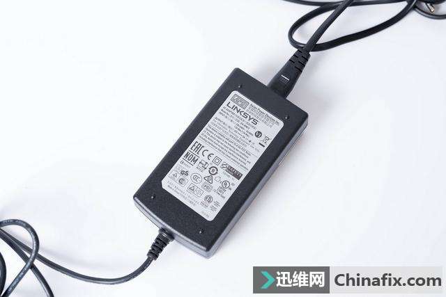

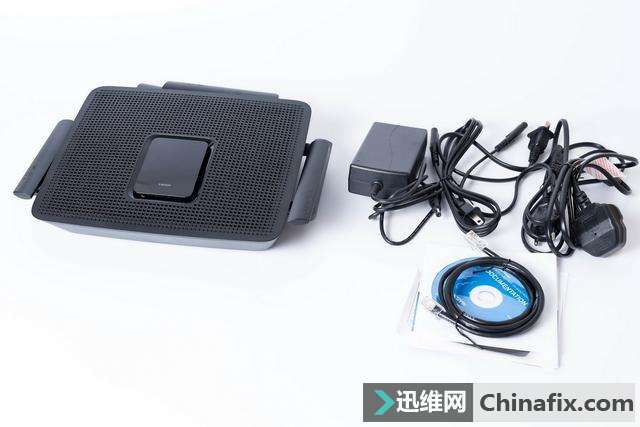

  标配的一套全球适配的电源套装,厂商包装省事,消费者某些时候可能也会比较方便。

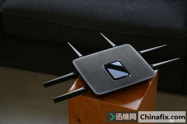

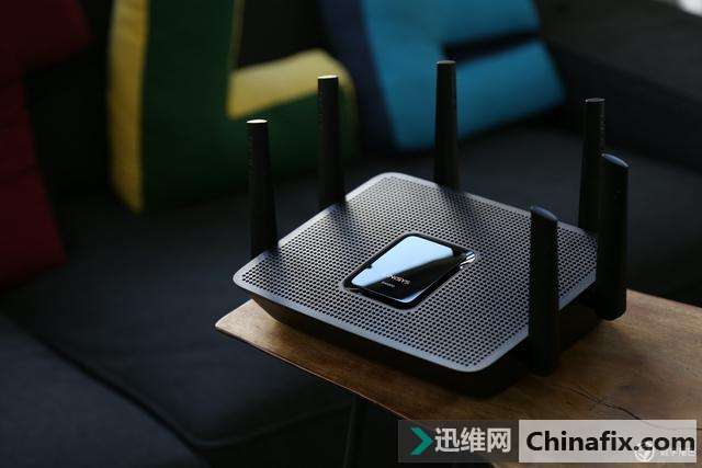

  EA9300 的外观设定跟这一代 EA 系列基本雷同,而 WRT 系列走的则是复古极客风格,可能是情怀所致,个人是比较喜欢 WRT 系列外形设定,感觉 EA9300 太稳重居家商务了。与旗舰 EA9500 如果说有什么分别比较显著的,大概就是天线是6根桨型天线的规划,而 EA9500 是 8 根。
  因为自己刚好前一段时间在用领势 EA9500,网件 R8500 跟华硕 AC5300,所以下面的一些对比项目也会跟这些高一级的旗舰型号所对比。
领势 Linksys EA9300-AH AC4000 无线路由体验

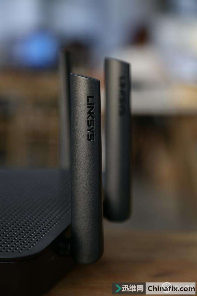

  跟 EA9500 一样,外置天线角度可以任意调整,但并非是可拆卸替换的。

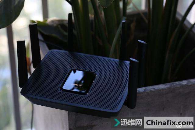

  整个外壳几乎布满了网孔,不管是正面抑或底面,因为 EA9300 本身也算是高端型号,硬件方案本身比较复杂,内部虽然有覆盖众多散热片,但为了考虑噪音等问题,并非加装风扇,所以只能靠开孔提升散热效能。当然也是因为如此,所以 EA9300 安装摆放的位置,尽量是要有自然通风避免全封闭。

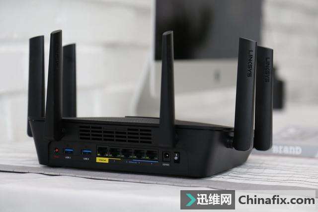

  背面的 IO 口,2 * USB3.0 + 5 个千兆网络口。不管是家用商用,一开始方案考虑好的话,本身可以外接硬盘做一个基础功能的 NAS ,只不过好像很少人知道跟这么玩。

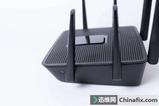

  WPS按键在侧面,不过我好像也从没用过WPS按键来配对网络设备。

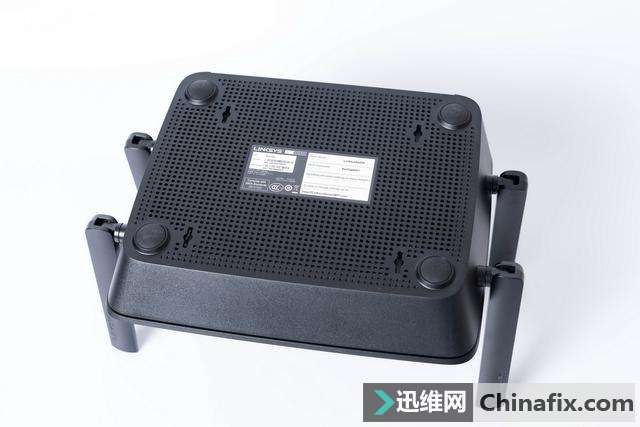

  背面也是大量开孔跟一些路由器信息,而要拆路由器也是要从底部入手,以个人之前拆 EA9500 的经验来说,这种高端路由器看似简单的结构,但实际拆解难度不比普通电脑简单,特别是卡扣规划都是好装不好拆,内部结构规划其实也是复杂的多层结构,所以个人并不建议因为好奇而拆解。

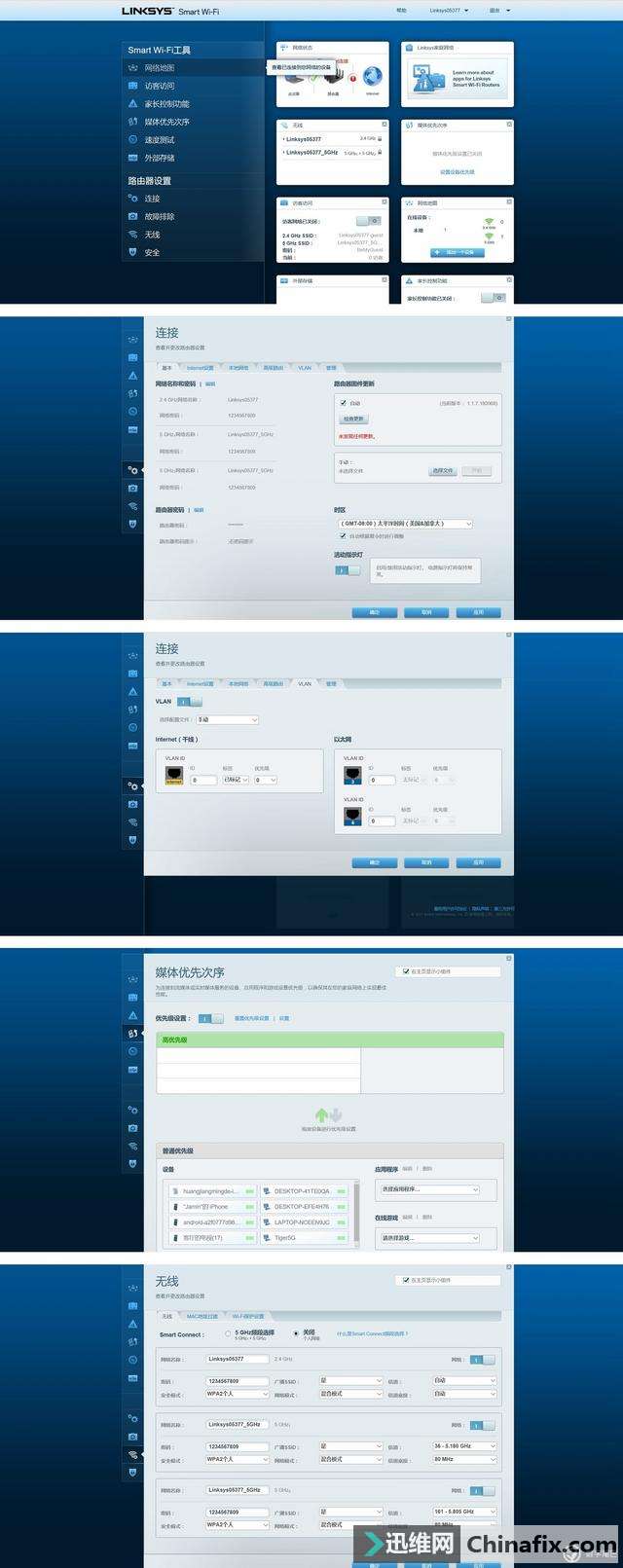

  固件功能的完整与易用性已经成为不少发烧友选择路由器考虑的点之一,记得自己前年买领势WRT某型号路由的时候,当时还要自己刷第三方固件来实现某些功能及语言的汉化,但从去年整顿好相关国行产品型号之后,比如新的EA系列的出厂固件基本完成度都很高,界面规划、自带中文及功能介绍说明都很完善,相比以固件见长的华硕并没有劣势,现在领势、网件、华硕这三件在固件上面,估计网件的固件做得是比较一般的,其他两家都差不多(非第三方固件)。
  现在领势相关的智能路由都在推广 Linksys SmartWi-Fi 账户设定,其实就跟市面大部分智能设备一样,设置账户绑定设备,然后在网络端就可以直接设置好绑定的设备,当然懒人无视也是可以跳过按传统方式运用。
  在功能上面,其实现在领势、华硕、网件三家的高端路由基本不一样不大,出厂固件就可以实现大部分的功能设定,而领势这边如果有什么特别的,大概就是固件可以设置自动更新。
  在局域网网络储存盘设定也是一样的简单。
  不过 EA9300 比较特别是没有以往的无线中继(桥接)功能,拥有无缝组网功能,搭配自家 RE7000(现在性价比最高,效果最好的网络扩展设备),可以尽量低成本、简单搭建一套覆盖多层大面积的无缝连接无线网络。
  Airtime Fairness 和 Smart Connect 功能则让系统对于网络的分配更加智能跟有效能。

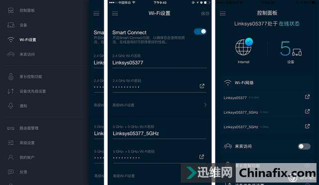

  在 APP 端,也可以设置路由的绝大部分功能。

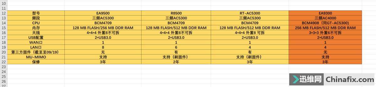

  首先是配置,EA9300 的网络配置规格虽然比起旗舰型号有所不如,但 处理器 及内存配置反倒更强,对应的也应该是华硕的 GT-AC5300 这一级别新的高性能无线路由,如果不是对网络配置有较高要求的话,处理性能来看反倒是 EA9300 更值得推荐。

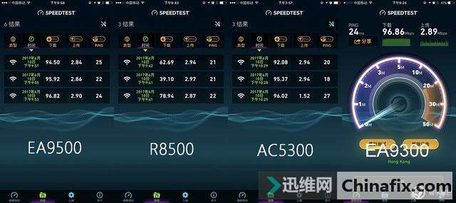

  而就我家的网络及储存环境来看,EA9300 的表现基本跟 EA9500 分别不大。

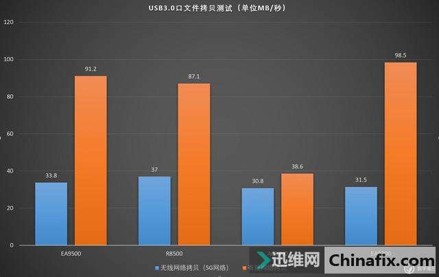

  用 USB3.0 的 CZ80 作为测验储存盘,有线网络情况下不管读写都基本可达到近 100MB/S 的速度,无线网络 5G 下大概在 30多MB/S 的速度,都算比较正常。当然也建议打算用路由做 NAS 的用户,现在来看还是有线网络的速度比较理想,无线网络比较适合一些移动设备的共享。

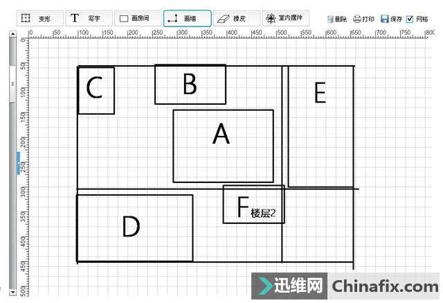

  网络信号实测,我这边测验的地方是两层结构,在不一样房间位置各有一个测验点,然后各个路由对比,而在实测过程中会发现EA9300有一路5G信号会偏弱,另外一路则表现较好,有可能是受限天线分配缘故,不过用Smart Connect之后实际运用关系也不大,另外这也算更旗舰型号的分别。
  实测来看,其实表现并不错,几个路由的表现基本不会差太多,信号好的地方都好,信号差的地方分别也不会太多。如果在意网络覆盖的,建议加个RE7000,无缝链接网络覆盖效果会更好,而且我刚才发现现在天猫半价。

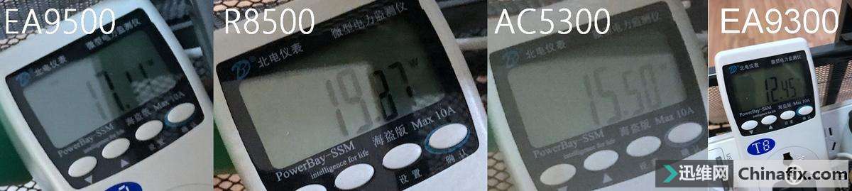

  功耗,虽然也就差几w,不过显著EA9300的功耗会低一些。
